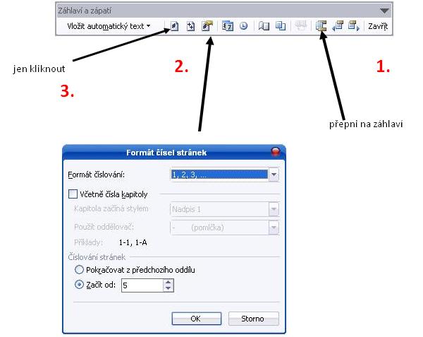

Nevím jak ve Wordu 2007, ale ve 2003 je to takto :
Snad to je podobné.
Zobrazit --> Záhlaví a zápatí --> dále podle obrázku :
1. Přepni na zápatí ( na obrázku krok č. 1 )
2. Klikni na ikonu ( na obrázku krok č. 2 ) a v tabulce "Formát čísel stránek" nastav "Začít od" - 5
3. Klikni na ikonu ( na obrázku krok č. 3 )
Poté klikni na tlačítko "Zavřít" v panelu Záhlaví a zápatí.
