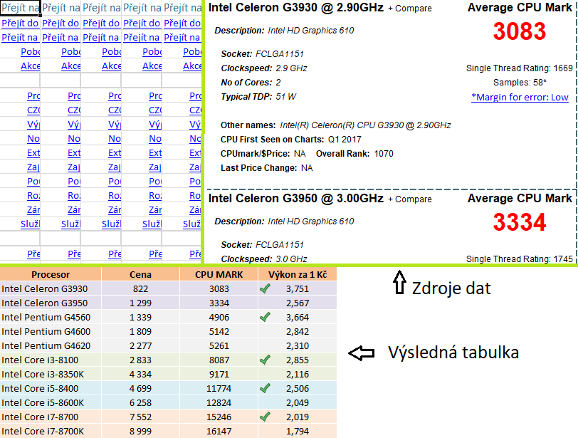

Přikládám ještě obrázek pro přiblížení. Vlevo nahoře jsou v jednotlivých sloupečcích czc stránky s jednotlivými procesory, kde na řádku cca 417 beru ceny. Vpravo nahoře je CPU Mark daných procerů a dole je výsledná tabulka. Není to nic velikého a přesto mi aktualizace trvala 6m30s a hlásilo to chyby o překročené maximální době běhu. Jak je vidět, zkoušel jsem zdroj dat formátovat i do HTML, ale průběh byl stejný. Nevíte tedy o nějakém způsobu, jak to urychlit a nejlépe i jak tahat přímo potřebné hodnoty (klidně přes VBA, jestli bude potřeba)?
