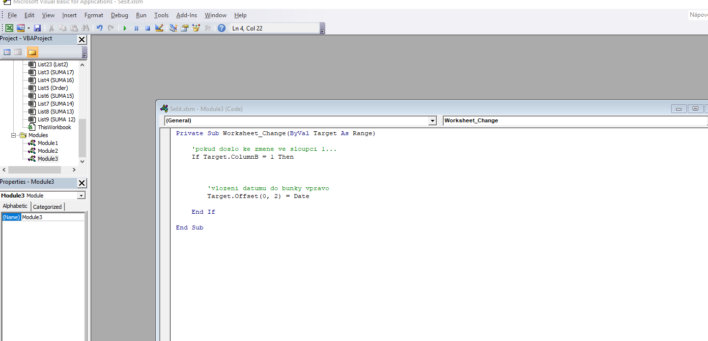

Viz příloha - alt f11....virutal basic.....insert....modules...za column jsem dal B a pak Target 0,2 (chci aby se datum zapsalo do D) v příslušném řádku

Re: Makro - zaznamenání data zápisu do buňky v excelu
a) Dáte dohromady přesné zadaní
b) Budete číst, co píšu (zmiňoval jsem položku/modul List1), kde je ona událostní procedura (makro), ne žádný Module...
viz příloha
Neuvedl jste rozsah ve sloupci B, čili makro se vztahuje na celý sloupec B.

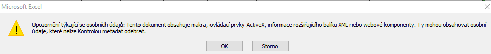

Lze se nějak zbavít hlášky při ukládání v příloze?
Děkuji, vše funguje.
Jen na vlastní triko, není to dobrý nápad... Soubor / Možnosti / Zabezpečení / Nastavení Centra zabezpečení / Nastavení maker / Povolit...
