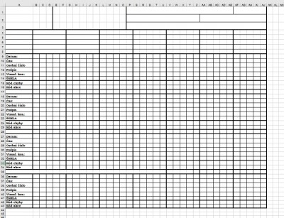

Co řeším - V cca 100 dokumentech, kde jsou cca 3 listy musím sloučit buňky stylem A1:B1; C1:D1, atd ... Musím je sloučit pouze v dané oblasti.
Co mám - makro, které toto dělá. Proměnná poc_rad a poc_slo je řádek a sloupec první buňky a kon_rad a kon_slo zase poslední buňka.
Co potřebuji - vymyslet lehký způsob na přepisování první a poslední buňky. Představuji si, že bych otevřel dokument, klikl na požadovaný list a například označil všechny buňky, které chci sloučit podle pravidla (viz "co řeším"), na něco klikl a bylo by.
Snad chápete a děkuji za případnou pomoc :-)

Bohužel pravidlo spíše ne. "Range" na sloučení se často mění. Raději bych každý list, který bude takto změněn ručně odkliknul a takto i zároveň zkontroloval. Kdybych si mohl vymýšlet, aby to bylo snažší, zavedl bych následující pravidla:
1) poc_rad = najdi první buňku, co obsahuje "čas:" a odečti 1 řádek.
2)poc_slo = to stejný a přičti jeden sloupec
3)kon_rad = najdi poslední buňku obsahující "Kód akce"
4)kon_slo = najdi buňku (hledej zleva do prava) bez žádnédného ohraničení a odečti dva sloupce
Viz obrázek. Ještě akorát nevím, jak to udělat, abych to makro nemusel při každém novém spuštění dalšího dokumentu znovu vytvářet stylem copy-paste.
