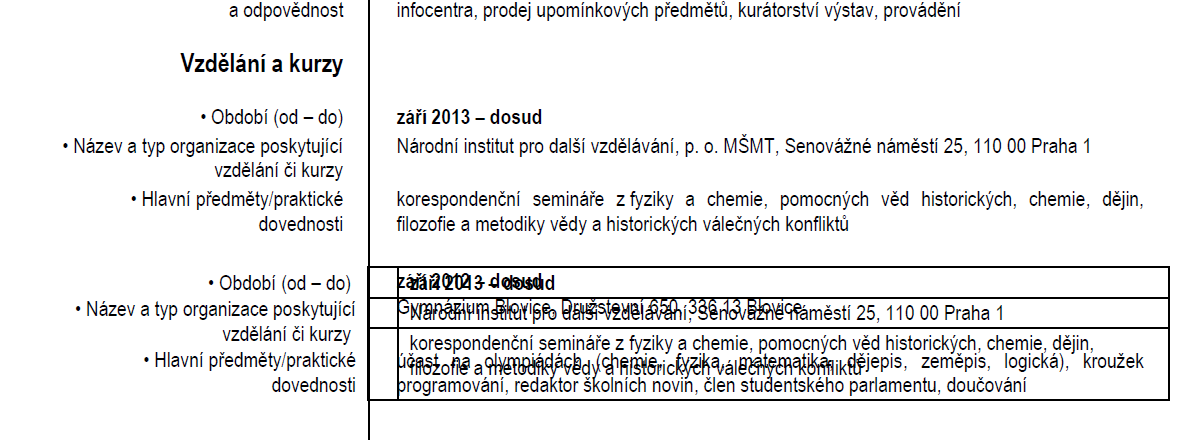

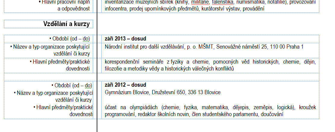

potřeboval bych, prosím, pomoci s problémem, který se mi stává při konverzi z docx do pdf. Mám životopis v docx, který je koncipován jako neviditelná tabulka, kam zapisuji různé údaje (viz obrázek 1). Životopis však musím poslat v pdf. Když však soubor uložím do pdf, jedna tabulka se zkopíruje a překryje mi druhou (viz obrázek 2). Mohl by mi někdo, prosím, pomoci? Předem velmi děkuji!

Různé verze Wordu a různé exportní nástroje mě zavedly zpátky do dokumentu jako takového. Podle studie rozdílného obsahu překrývací tabulky jsem měl podezření na skrytou část tabulky nebo sloupce, což se mi potvrdilo při zobrazení coby webové stránky. Stačilo je odstranit.
