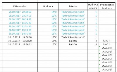

Mám problém, že ak v bunkách nieje nič vypíše #VALUE! - vid príloha
Chcem, aby mi tam nič nevypísalo v prípade že v odkazovaných bunkách vo vzorci nie je nič.
Ako toho docieliť?

Můžeš použít funkci IFERROR a do ní vložit svůj vzorec. Tím se zbavíš oné chyby, ale být tebou zkusil bych ten "vzorec" přepracovat.

Vzorec som napísal tak, aby vyhovoval všetkým stanoveným podmienkam, neviem ako by som z neho mohol niečo odstrániť, aby som dosiahol toho čo teraz alebo nejako zmenšiť, aby som dosiahol toho čo teraz. Vyskúšam teda IFERROR so súčasným vzorcom...

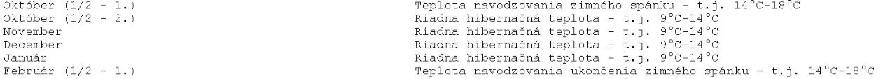

slovné vyjadrenie požadovaného cieľa - vid príloha (pre 2017/2018 obdobie) :smile:

=IFERROR(IF(OR(AND(DAY(B16)>15;DAY(B16)<32;MONTH(B16)=10;OR(C16>14;C16<9));AND(DAY(B16)>0;DAY(B16)<31;MONTH(B16)=11;OR(C16>14;C16<9));AND(DAY(B16)>0;DAY(B16)<32;MONTH(B16)=12;OR(C16>14;C16<9));AND(DAY(B16)>0;DAY(B16)<32;MONTH(B16)=1;OR(C16>14;C16<9));AND(DAY(B16)>0;DAY(B16)<16;MONTH(B16)=10;OR(C16>18;C16<14));AND(DAY(B16)>0; DAY(B16)<15;MONTH(B16)=2;OR(C16>18;C16<14)));"ÁNO";"NIE");"")
