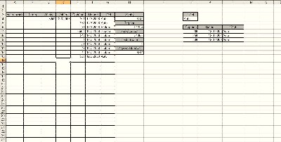

Tak otohle mě jde.Abych do políčka Účel J3 mohl napsat slovo a ten konkrétní výběr buněk se zobrazil dole.Je mě jasný že to asi nebude asi jen tak a tak by mě stačilo když by se zobrazovaný výběr aktualizoval pokaždé když do tabulky (levé) přibude zápis , který bude mít jako účel "Auto" snad se to dá pochopit.
Díky za obě řešení , jestli tedy alespoň jedno znich bude realizovatelné.
Edit: Ještě by nebylo špatné když by se to zobrazovalo v tom podmíněném formátování i s komentářem.To mě nedělá.Ale to už je navíc.Každopádně díky.

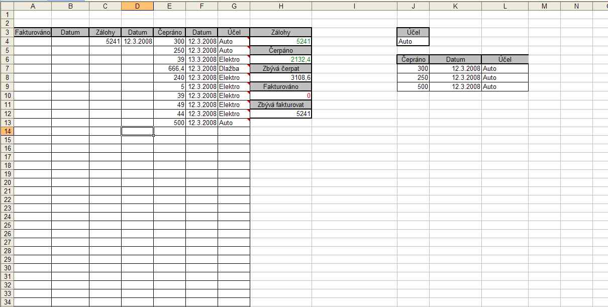

Tak doufám, že jsem to pochopil dobře.
Nastavil jsem ti tam aktivní makro.
Když do sloupečku G (Účel) napíšeš "Auto", automaticky se spustí rozšířený filtr a vybere ti data, které požaduješ v kritériu.
S tím kopírováním podmíněného formátování a poznámky ti už dneska nepomůžu. Je pozdní hodina a můj mozek začíná stávkovat. Zítra promyslím a když na něco kápnu, dám ti vědět.

Ještě malý update v příloze.
Původně jsem slovo "Auto" nastavil napevno, takže kdyby si do kritéria napsal něco jiného, např. Elektro, tak by se ti pořád filtrovaly data s "Auto"
Nyní je to opraveno.
Když změníš kritérium pro filtr ( buňka J4), tak se to taky samo aktualizuje.
Doufám, že je to OK.

Super paráda nádhera.Tvůj podpis " Nejlepší hra je Excel! " je zcela určitě na místě. Umalé zakázky je toto filtrování zbytečné , ale u velké má zcela jistě svoje opodstatnění. Díky moc.
