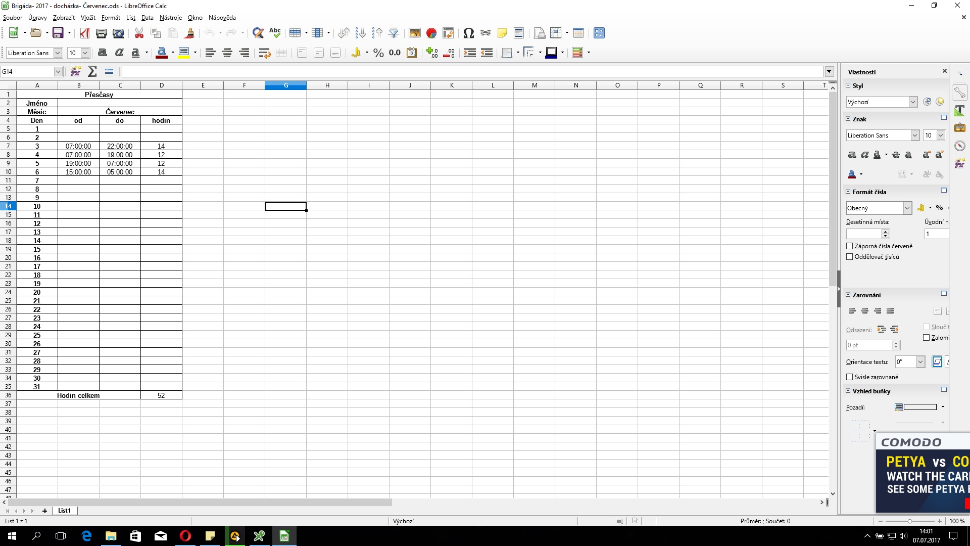

chtěl bych jsem se zeptat, dělám si záznamy o letní brigádě a chtěl bych jsem se zeptat jak udělat nějakou funkci aby se mi počet odpracovaných hodin vyplňoval automaticky. Ve sloupcích "od" a "do" jsou data naformátovaný jako "čas". Automatické vyplňování celkových počtů hodiny jsem lehce vyřešil nástrojem "suma".
Předem děkuji.

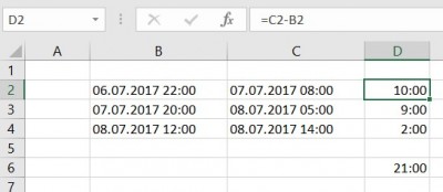

Mám MS Office, ale podle mě je to stejné až na drobnosti. Já bych to řešil přes půlnoc i s datem. Prostě formát dd.mm.yyyy hh:mm pro čas OD i DO. Hodiny, jak se již psalo, bych udělal jako rozdíl DO minus OD, formát buňky hh:mm a pod tím jen sumační řádek. Viz obrázek.
Tedy snad jsem to správně pochopil, vo co go :-)

Jirin píše:Mám MS Office, ale podle mě je to stejné až na drobnosti. Já bych to řešil přes půlnoc i s datem. Prostě formát dd.mm.yyyy hh:mm pro čas OD i DO. Hodiny, jak se již psalo, bych udělal jako rozdíl DO minus OD, formát buňky hh:mm a pod tím jen sumační řádek. Viz obrázek.
Přesně jak jsem si představoval, děkuji moc :-) .
