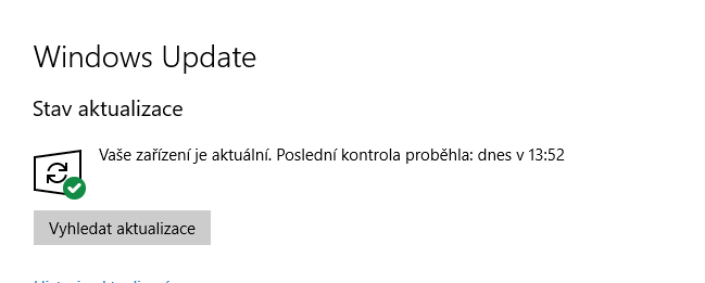

Win 10 nemáš aktualizovaný.

Příspěvek od Fantomas »
aktualizace W10 jsem ještě zkoušel aktualizovat, ale mám vše aktuální.
