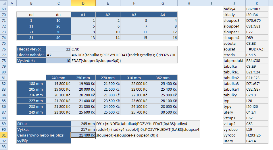

a) Psal jste, že zadání je zjednodušené. Předpokládám tedy více intervalů.
b) Pokud dokážete sestavit tabulku (správně výrazy jako "včetně", "od" a "do") podle obrázku, tak bych se rozhodně vykašlal na nějaké vnořené KDYŽ, které skončí nepřehlednou prasečinkou. Namísto ceny v příkladu si představte čas. Pak takovou tabulku uveďte tady.
P. S. Daná tabulka nemusí vůbec ležet v listu, může se objevit jako maticová konstanta ve vzorci nebo jako definovaný název.

No, problém je v tom, že na výrobku bude více operací (řekněme 20) a nechci připravit tabulku, kde by se podle předepsaných rozměrů vyhledávalo jaký čas přiřadit k jaké operaci u toho konkrétního výrobku. Potřebuji vysmahnout tabulku, kam nahoru napíšu rozměr výrobku a dole mi vylezou časy jednotlivých operací. Už jsem něco vyoperoval a zatím to jde podle mých představ - za pomocí funkce když a AND. Jediný problém je v tom, že funkce když smí být ve vzorci pouze 7x a já mám strach, že ji tam u složitějších typu výrobku budu potřebovat dosadit vícekrát... tabulka uvedená výše taky nevypadá zle, ale nejsem v excelu zběhlý a bohužel si jí nedovedu zrovna dobře vysvětlit, musel bych jí asi vidět na mém konkrétním příkladu, nebo se funkcím přiučit něco více...
Re: Excel - rovnice když
Omezení na 7 vnoření mají jen starší verze Excelu. Podstatné je, že se v tom doslova prase vyzná. Já po vás nechci vzorec, ale uvedenou podobu tabulky (té níže, kde v průsečíku budou časy, vlevo je jeden rozměr a nahoře druhý, přičemž hranice představu "do, včetně). Vzorec vám k tomu dodělám.
