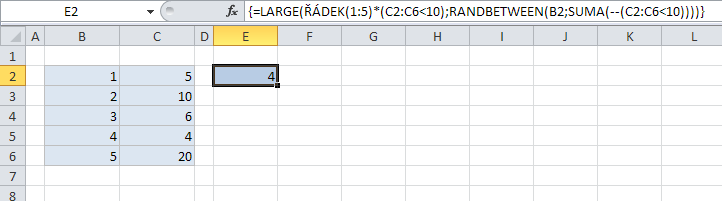

První nástřel (maticový vzorec):
a příloha...
a příloha...

Re: Excel - Generátor čísla ze zadaných prvků
super, díky moc. mohu ještě poprosit o trošku vysvětlení, proč to tak je? proč je zahrnut i 1. prázdný řádek? maticové vzorce moc neovládám
Nerozumím - 1. prázdný řádek?
Vygenerujeme si matici platných hodnot a z ní si necháme vrátit náhodný n-tý prvek v pořadí. Viz karta Vzorce / skupina Závislosti vzorců / Vyhodnocení vzorce.
