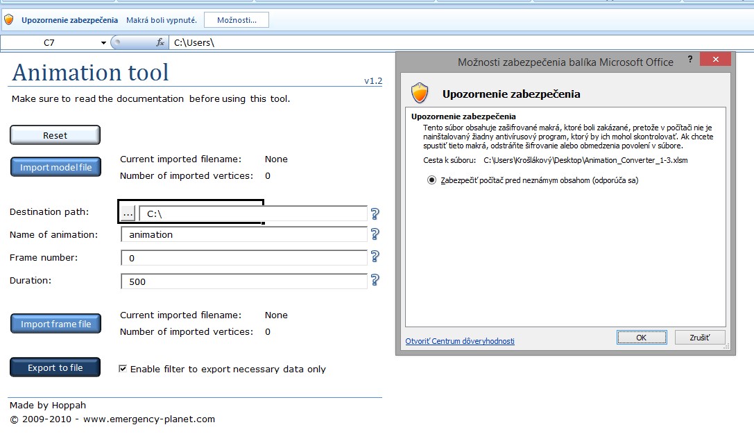

Mám problém s makrami v exceli, snažím sa spojazdniť jeden súbor obsahujúci makrá v Exceli 2007
Postupoval som podla tohto tutoriálu ( http://www.nczisk.sk/Documents/vykazy_2 ... el2007.pdf )
ale v upozornení mi nezobrazuje možnosť Povoliť tento obsah (viz. foto)
Čo mám robiť?

Já tohle řeším tak, že si v centru zabezpečení v Excelu nastavím v „Důvěryhodná umístění“ složku XY. Z této složky pak Excel otevírá soubory aniž by je kontroloval, zda jsou bezpečné. Je to však nebezpečné v tom, že když otevřeš nějakou havěť, tak Tě na to nikdo neupozorní.

Skúsil som to ale nepohlo :(

Tak sis ty makra asi nezapnul. V tom názhledu máš napsáno "Makra byly vypnuté".tak si je zapni.

Nakoniec som si to vyriešil, chýbal my Service pack 2 na exceli
