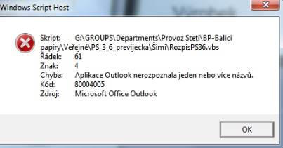

Prosím znovu o pomoc. Po spuštění skriptu a potvrzení dotazu Outlooku zda povolit odeslání emailu se objeví tato hláška.
Poradí někdo kde je problém?
Děkuji

Budeš muset ten skript sem vložit. Potřebuji se podívat, co je špatně.

Podle mě máš prasácké názvy.
Zkus to s inteligentními normálními a může to jít. Na skriptu chybu nevidím.
odkdy tam máš v názvu tu desetinou čárku? neblbne to od té doby?

Po tvé kontrole, jsem začal testovat s adresami a na konec se ukázalo, že tu hlášku způsobuje vadná email. adresa. Moc děkuji za tvou pomoc.

Není zač, na chybu jsi přišel sám :D
