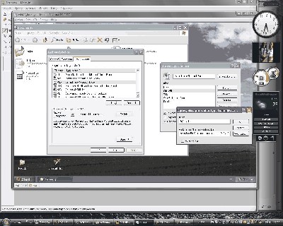

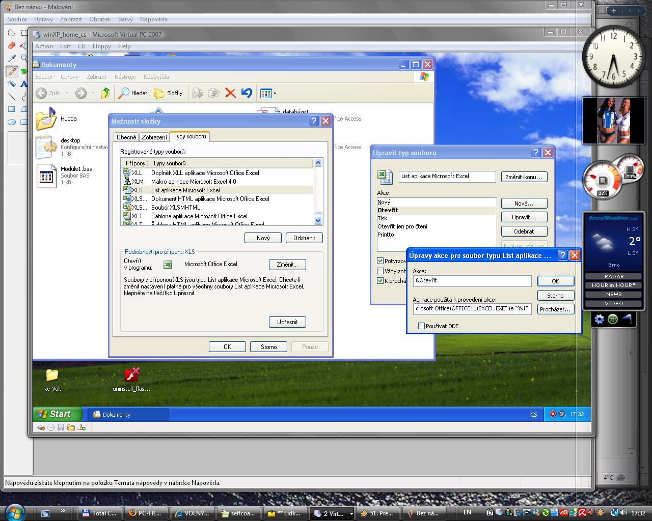

nejsem si jisty ale myslim ze po odinstalaci office zustanou registrace pripon porad v systemu :) zkus v moznsotech slozky vymazat registrace pripon u xls a doc souboru.
dalsi moznost je, kdyz mas akce provadene u jednotlivych pripon, tak u "otebrit" zrusit pouzivat dde a dat tam parametr %1
melior
Příspěvky: 977
Registrován: 20 zář 2007 15:04
Příspěvek od melior »
zapomel sem na printscreen :)

SUPER, tak to funguje. Normálně z asociací přípon zmizela cesta k Wordu i k Excelu. Díky moc za radu a hezký den přeju:)
