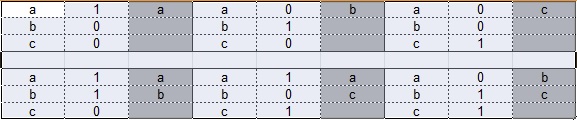

Tady jsou nějaké příklady jak to má pracovat, dle mě.
Ale chtělo by to odpověď tazatele.
