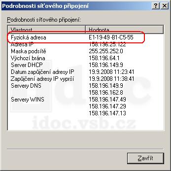

Zeptej se provozovatele zda nefiltruje MAC adresy. Pokud ano, musel bys mu ještě nahlásit MAC adresu notebooku.

To by je filtroval jenom občas?Připadá mi to,že mi to jeden den funguje normálně a další den vůbec(nevím to přesně)!Ještě prosímtě co to je MAC adresa?Díky

MAC adresa je TOTO
Když to provider filtruje dělá to různé skopičiny. To znamená, že ten internet nejde vůbec, anebo je nespolehlivý. Mám tu počítač, kde se internet vůbec nespustí a druhý má nestabilní, neustále se měnící rychlost. Za zeptání nic nedáš. U novějších síťových karet mužeš tu adresu změnit.
