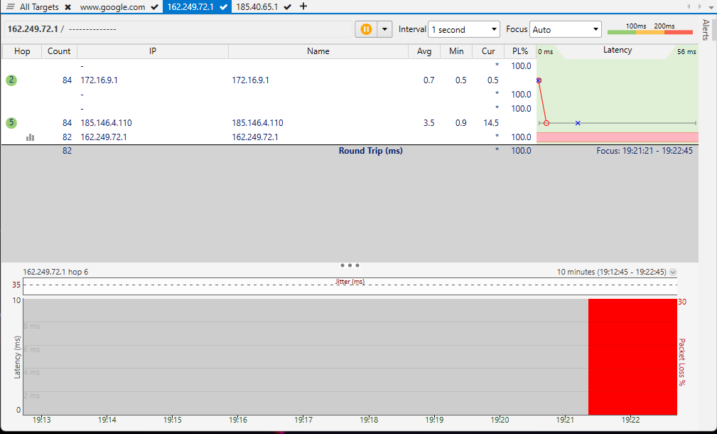

co mam dat prosím do herniho serveru když hraji lolko? ale děje se mi to i při surfovani atd.. mam pingplotter ale nevim co tam sledovat
Dodatečně přidáno po 37 minutách 46 vteřinách:
dal jsem tam nejake ip adresy z netu sice neoficialne LOL west server a nejaky discrod server ale nikde nevidim tak obrovske spiky internetu, muze to byt packetloss?

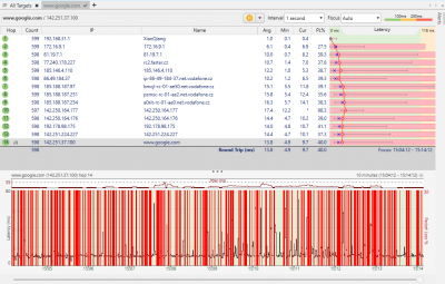

https://prnt.sc/c135NA0cudhE
Dodatečně přidáno po 4 minutách 52 vteřinách:
Re: Problém s internetem
Hned první hop. To bude tvůj router. není divu, že to zlobí, když je skoro polovina paketů ztracených.

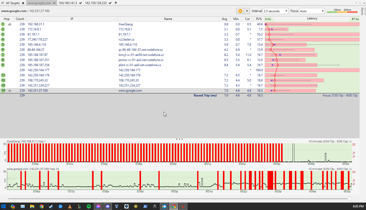

ma smysl kupovat novy router ? viz obrazek nad timhle
Dodatečně přidáno po 12 minutách 39 vteřinách:
aha, tak poté co jsem zapl lolko tak opět mam PL na mém routeru
Takže znovu udělej diagnostiku. nemá smysl hrát lolko a přitom pingat úplně jiný server (gůgla). Návod hovoří jasnou řečí.
