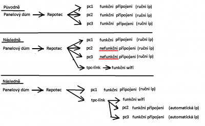

Ahoj. Poprosím o radu nebo postřehy, abych byl chytřejší.
Máme doma tři počítače. A dosud jsme měli internetové připojení vedené pouze kabelem do rozbočovače. A z něj potom do třech počítačů v domě kabelem. Každý ten počítač měl nějakou svoji ip, jen s pozměněným dvojčíslím na konci. Ručně zadanou.
Rozhodli jsme se, že chceme wifi. Do teď jsme jí vytvářeli pomocí notebooku přes program revsoft když jsme potřebovali. (hotspot) Ale je to nepohodlné a notebook musel fungovat aby fungovala wifi. Tak jsme koupili router.
Ten router jsme zapojili kabelem do té rozbočky vedle těch tří počítačů a zdrojového kabelu internetu.
Wifi z routeru, z té rozbočky následně fungovala a také fungovalo kabelové připojení z rozbočky jednoho počítače. Ale dvoum dalším počítačům na rozbočce přestal internet fungovat...
Po nějakém vrtání jsme to zapojili tak, že z rozbočky přímo funguje jeden počítač s ručně nastavenou ip.
A další dva počítače jsme z nějakého záhadného důvodu museli napojit místo do rozbočky, protože to nefungovalo, do routeru a nastavit místo ruční automatickou ip.
Nechápeme teď proč z té rozbočky nefungovalo všechno naráz, napřímo napojené aby router fungoval jen jako vysílač wifi.
Otázka: Když je nyní jeden pc zapojen do rozbočky a vedle router do rozbočky, na který jsou zapojené dva počítače, znamená to že rychlost internetu se dělí mezi rozbočku a router a následně polovina z routeru do těch dalších dvou pc a wifi? Nebo nic z toho nemá na rychlost vliv a dělí se to rovnoměrně?

No tomu čemu říkám rozbočovač je: repotec 5 p nway switch
A router jest: TP-link 300Mbps wireless N Router
Internet je od nej.cz
Kabel internetu vede od krabičky v předsíni v panelovém domě k repotecu.
Původně vedl z repotecu ke třem pc (ruční ip), vše funkční.
Změna: Koupě routeru.
Následně z repotecu vedl ke třem počítačům a k TP-link.
Následně se zjistilo že dvě pc dík změně nemají přístup k internetu. Pouze jedno pc a TP-link. Plus funkční wifi z TP-link. (např na mobilu)
Omluvte amatérštinu.
Dodatečně přidáno po 9 minutách 58 vteřinách:
Omlouvám se ale co přiděluje router nevím přesně kde najdu. Vím jen co jsem zadával pro své tři pc já a to jest:
1.) 10.0.139.75 (funkční)
2.) 10.0.139.74 ( po zavedení routeru k rozbočovači nefunkční )
3.) 10.0.139.76 ( po zavedení routeru k rozbočovači nefunkční )

No, před tím repotecem router určitě je, nicméně mi vrtá hlavou, proč to máte nastaveno zrovna takto. Moc se mi nezdá, že by byl jeden společný router pro celý panelák, jsi si jistý, že před tím repotecem nemáte v bytě další "krabičku"?
Jinak jsou možnosti v podstatě dvě. Pokud nepoužíváš síťové propojení mezi počítači, pak Můžeš ponechat repotec, místo PC3 připojíš router, ručně na WAN port zadáš adresu 10.0.1.139.76 a masku, bránu a DNS stejně jako u PC3. U PC3 pak v nastavení síťovky nastavíš automaticky (DHCP) a připojíš ho až k routeru.
Pokud používáš síťové propojení mezi počítači, pak úplně odpoj repotec, kabel "panelák" připoj do WAN portu routeru, u routeru nastav pro port WAN pevnou IP dle PC1 (včetně masky, brány, DNS) a u všech počítačů nastav IP automaticky (DHCP). Všechna zaří zení se budou nadále připojovat k routeru.

Jeden router pro cely panelak - proc by ne, kdyz to maji 'kabelove oddeleno'?
Spis mi nesedi to, ze mu nejde vic, nez tri (puvodni) zarizeni. Ty adresy jsi dostal od poskytovatele?
Udelal bych to dle posledniho odstavce - vyhodil repotec, nechal jen router a vsechna PC zapojil do nej.
