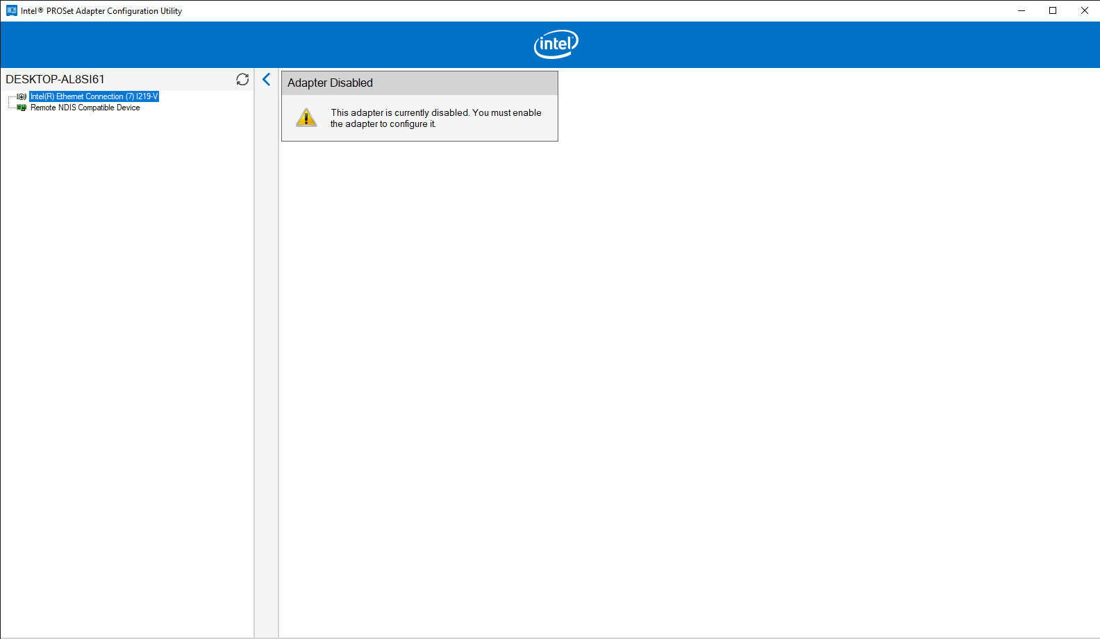

Čau , abych začal od začátku
Po instalaci nového CPU (dříve i3 8300) byla nutná aktualizace BIOSu (dřívější verzi neznám) na verzi 7B22v2C a od té doby je PC bez připojení k internetu .
V PC nemám WiFi kartu takže se jinak než přes kabel k internetu nepřipojím
Troubleshooting hlásí ethernet connection 1219-v error 10
Jako řešení jsem zkoušel instalovat drivery Intelu ethernet drivers
Změnu kabelu (všude krom PC internet funguje a WiFi taky)
Už nemám nápady , proto doufám že někdo mít bude.
Případné dotazy rád zodpovíme pokud budu vědět .

Re: Ethernet connection 1219-v error 10
Vítej na PC-HELP!
Prostuduj si v mém podpisu článek Jak na diagnostiku sítě. Zkontroluj ve správci zařízení, zda tam síťovka je. Pokud ano, vlož sem výpis ipconfig -all.
Zkontroluj v BIOSu položku Onboard LAN. Měla by být povolena (enable).

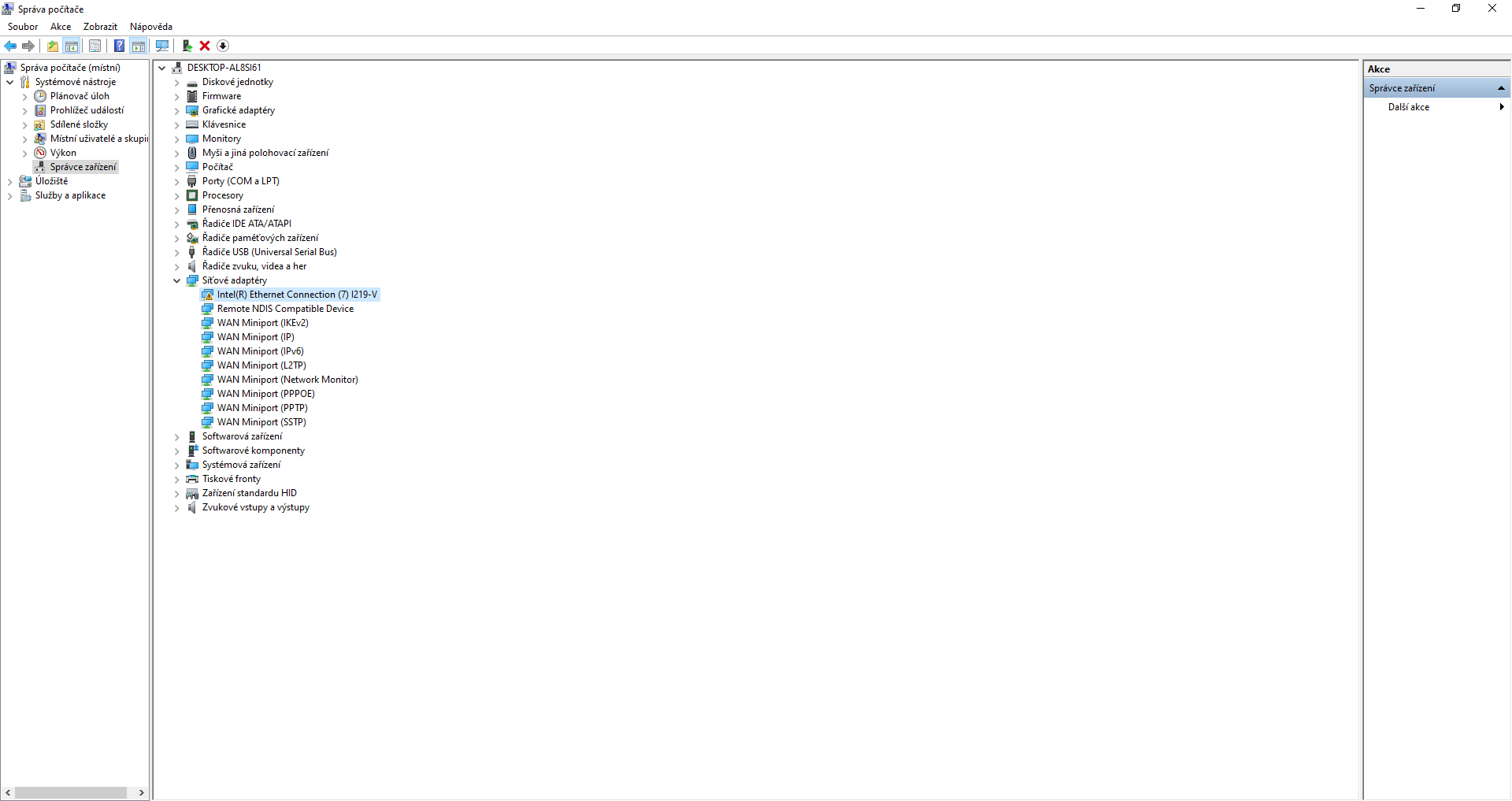

Obrázky se vkládají sem jako příloha (pravidla). Sám bys taky neklikal na kdejaký odkaz, pod kterým může být bůhvíco.
V ipconfig další adaptér chybí.
Ve správci zařízení je u ní vykřičník, takže zkus postup co jsem psal níže. Může to být chyba v ovladači. Podotýkám na nutnost odpojení od sítě, takže během opravy mobil musíš odpojit.

Ve správci zařízení mám oddinstalovat VŠECHNY síťové adaptéry ?
Odpojení od sítě je myšleno napájení nebo internet ?
Omlouvám jestli to je stupidní otázka ale jsem amatér a potřebují přesně specifikovat co mám udělat abych to provedl správně
Pochopitelně všechny INTEL adaptéry. Ve tvém případě pouze jeden.
"Odpojení od sítě je myšleno napájení nebo internet ?" Pochopitelně od internetu. Psal jsem odpojit konektor a odpojit mobil. Jinak bych napsal odpojit od napájení. Ale pak by asi nešlo nainstalovat ovladač
A nezapomeň odinstalovat i tu aplikaci Intel adapter configuration utility.

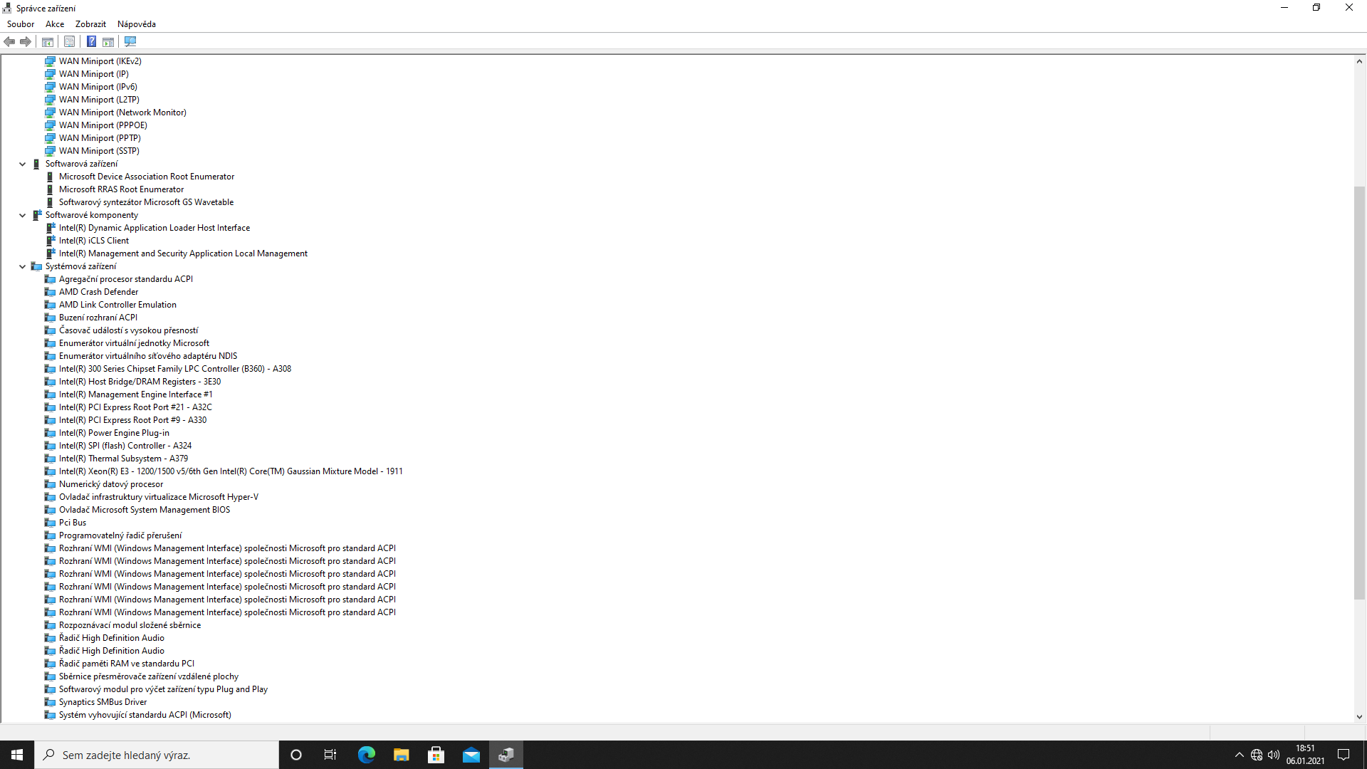

Po odinstalování a resetu se zase ukáže intel ethernet 1219
Dopsal jsem do minulého, takže pro jistotu zopakuji:
Díky , všechny postupy jsem teda udělal správně
to jsem taky odinstaloval , ale jak jsem psal po restartu se pokaždé objeví ...
Právě že výměna procesoru ,v moment když jsem měl starý BIOS naskočil pouze v případě že jsem zapl nouzový režim se sítí (tam vše fungovalo už s novým procesorem !!)
Po načtení nového (stejného jenom nová verze) už internet nejde (tahle situace ) takže pochybuju že bych ho poškodil když byl před updatem BIOSu funkční
Jo, už jsem pochopil tohle: " ale jak jsem psal po restartu se pokaždé objeví ..." A to právě nesmí. Pokud jsi prošel postup i přesto, že se objevil je to chyba.
Použij nějaký uninstaller, ať ho dostaneš pryč.
Dodatečně přidáno po 1 minutě 40 vteřinách:
Ve stavu nouze jsou v provozu jen základní ovladače. Možná by to ve stavu nouze jelo i teď. Můžeš vyzkoušet, v tom případě by měl být HW v pořádku.
Co máš za základní desku? Přesný typ včetně verze a výrobce?
