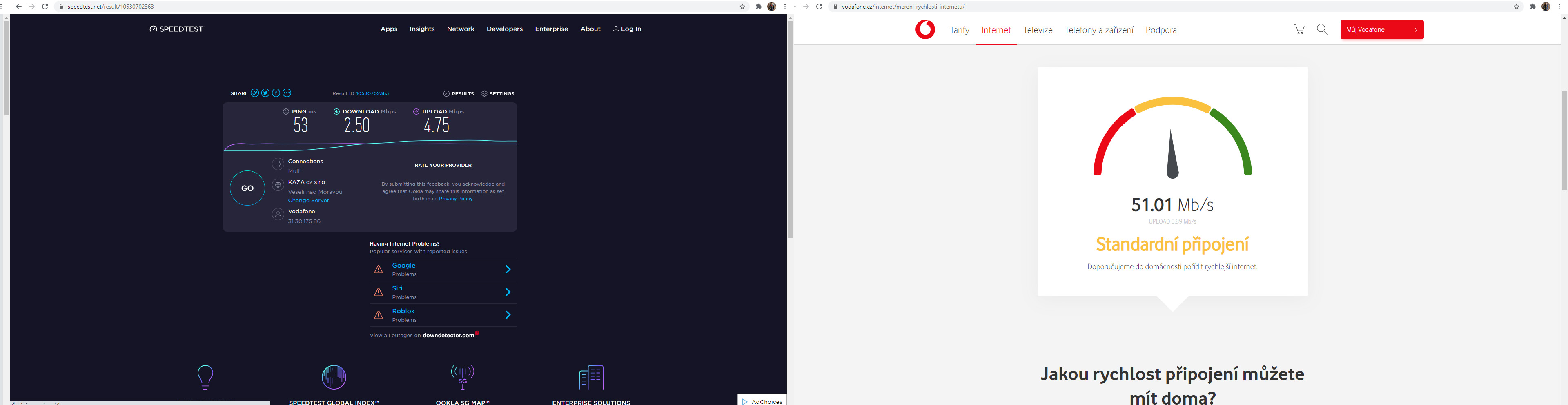

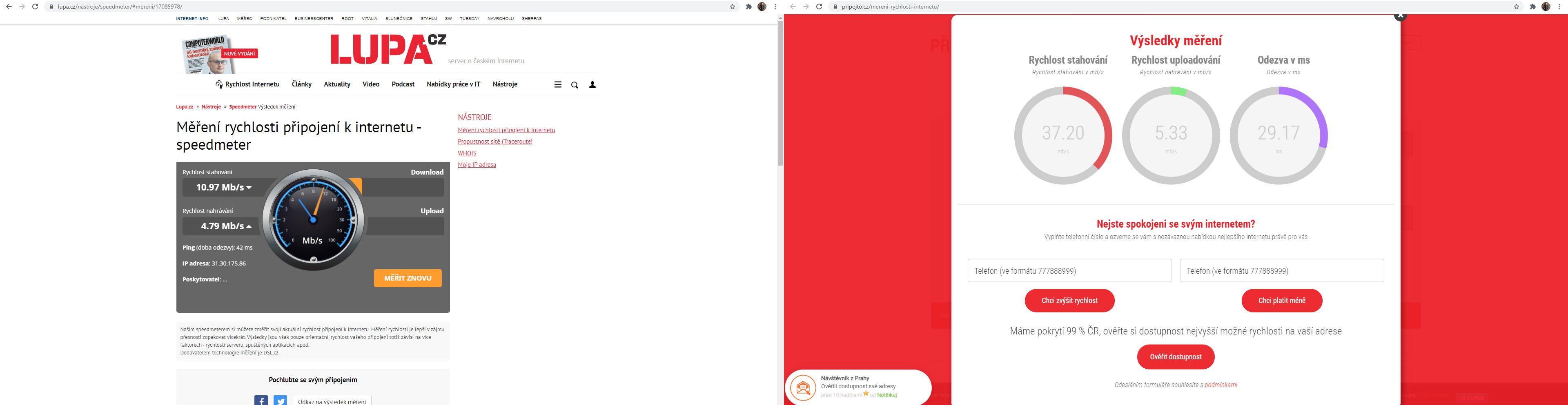

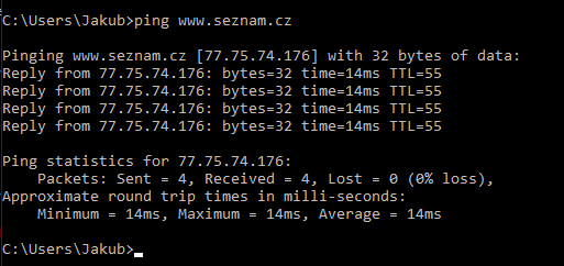

Tady jsou screeny.. Testy jsem dělal hned po sobě.. ve Vodafone mi neporadili. Tam prý vidí vše OK

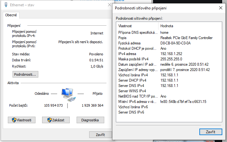

- výpis ipconfig -all (bod 3 článku)
- screen "stav sítě" (bod 2 článku)
S posledními dvěma ti pomůže můj článek v podpisu - základní diagnostika sítě.

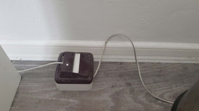

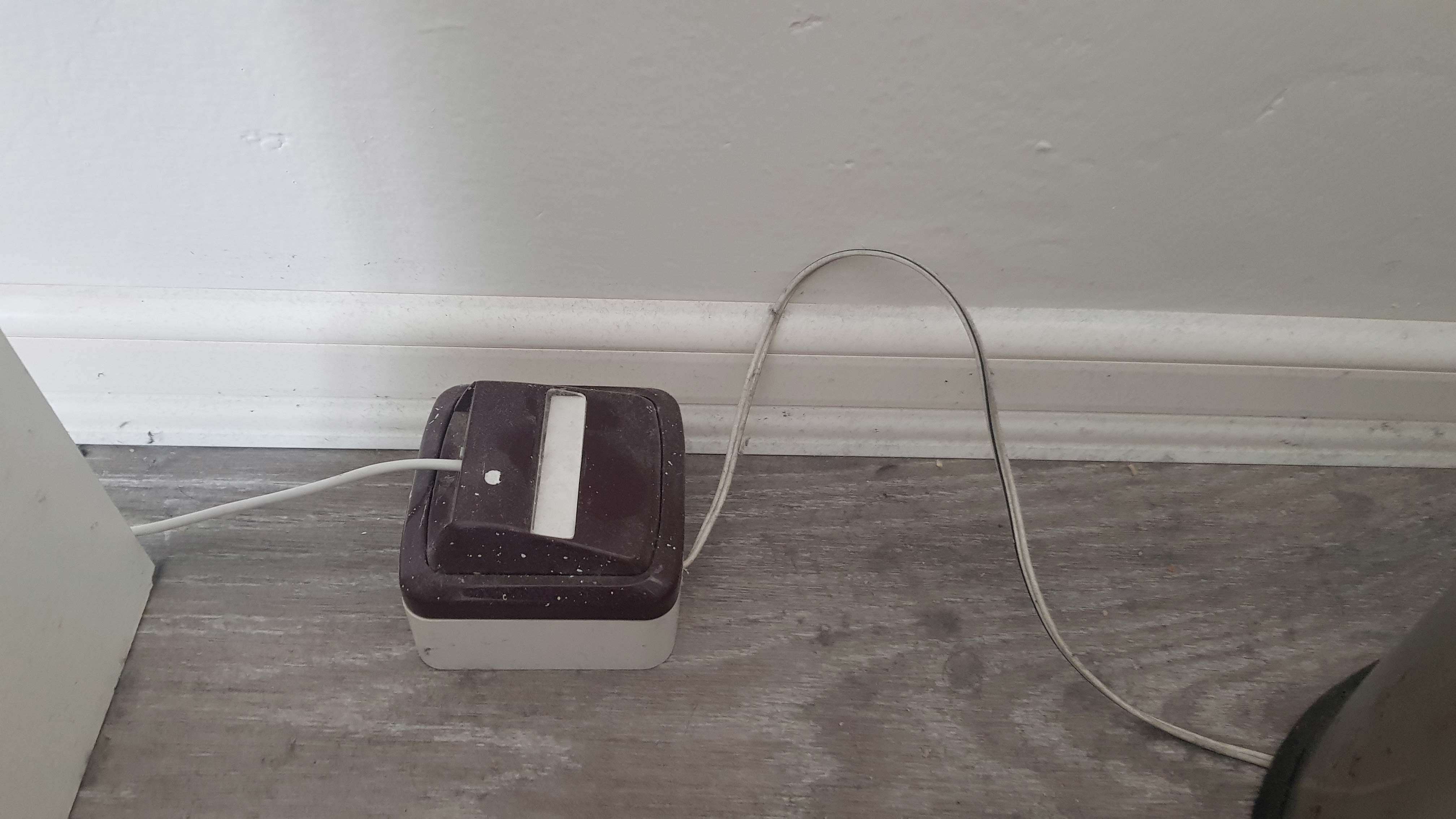

Typ připojení - DSL

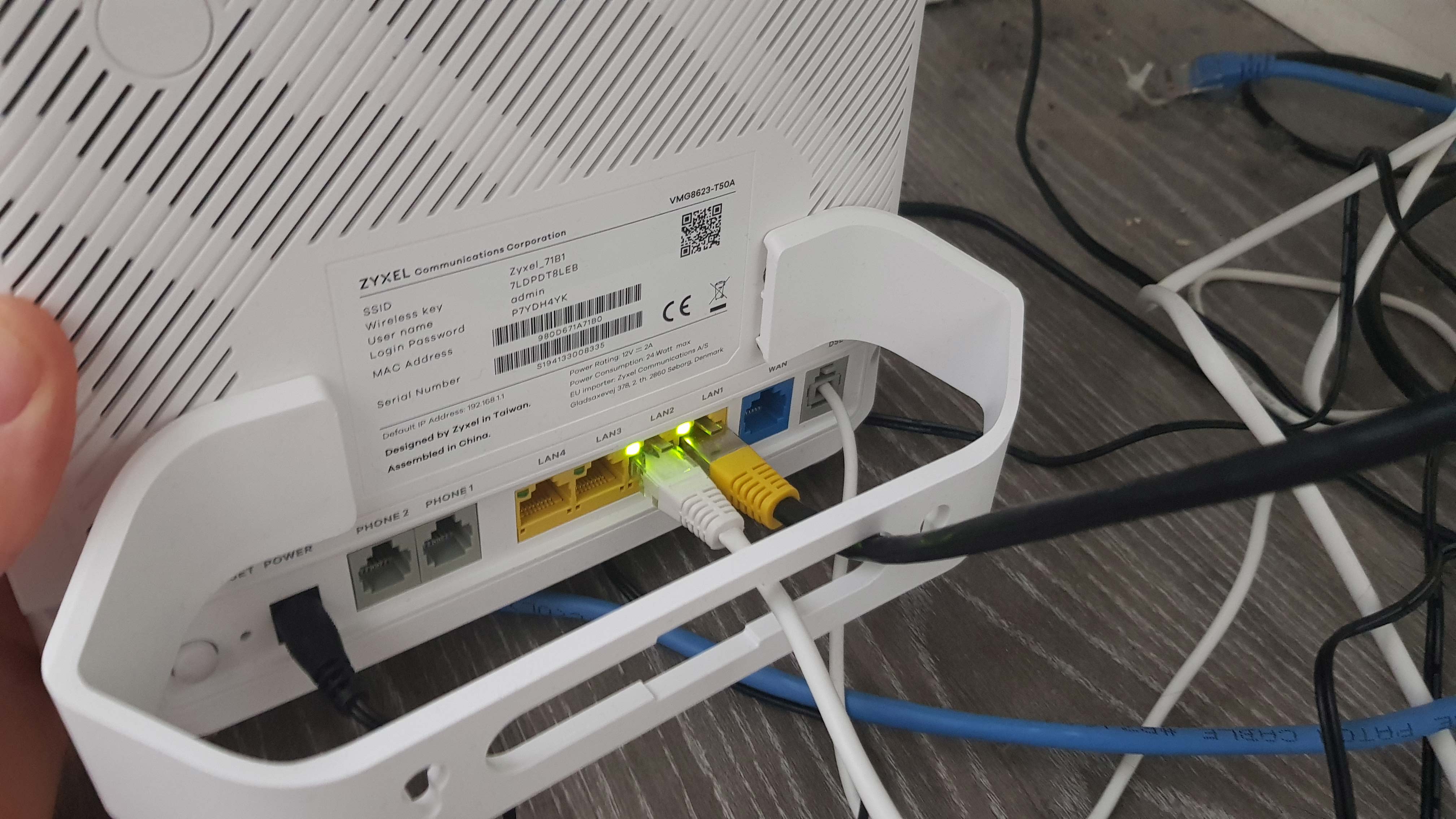

Router - přímo ten co dává Vodafone (ZYXEL VMG8623-T50A)

Jinak jsem byl včera vyměnit router od Vodafonu za nový a stále to někdy jede 45mb/s a jindy zase dlouho dobu třeba 1-5mb/s.
Fotky v příloze
Ipconfig:
Windows IP Configuration
Host Name . . . . . . . . . . . . : DESKTOP-K3UDHOO
DNS Suffix Search List. . . . . . : home
Ethernet adapter Ethernet:
Connection-specific DNS Suffix . : home
Description . . . . . . . . . . . : Realtek PCIe GbE Family Controller
Physical Address. . . . . . . . . : D8-CB-8A-9D-C0-0A
Link-local IPv6 Address . . . . . : fe80::548b:d7bf:ef7a:c663%15(Preferred)
IPv4 Address. . . . . . . . . . . : 192.168.1.252(Preferred)
Lease Obtained. . . . . . . . . . : neděle 6. prosince 2020 8:51:42
Lease Expires . . . . . . . . . . : pondělí 7. prosince 2020 8:51:42
Default Gateway . . . . . . . . . : 192.168.1.1
DHCP Server . . . . . . . . . . . : 192.168.1.1
DHCPv6 IAID . . . . . . . . . . . : 181980042
DHCPv6 Client DUID. . . . . . . . : 00-01-00-01-1D-F8-53-0C-D8-CB-8A-9D-C0-0A
DNS Servers . . . . . . . . . . . : 192.168.1.1

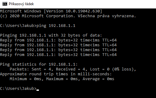

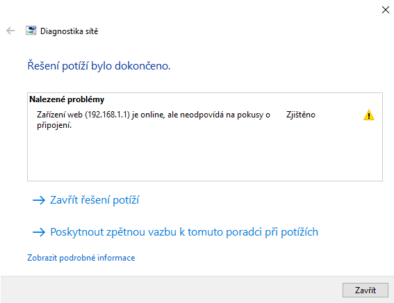

PS: když se chci připojit do routeru na 192.168.1.1 tak to napíše, že web není dostupný.. když dám spustit diagnostiku sítě systému windows tak to napíše toto
OS: Windows 10 EDUCATION
PS: nejde se mi přihlásit do modemu přes IP, která je zezadu uvedená 192.168.1.1.. prostě stránka nelze načíst.
Fotky v příloze

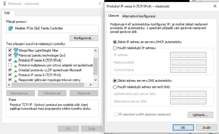

Posílám stav. Jak přesně mám zkusit live linux? Co mám stáhnout a co tam mám hledat? :)
Dodatečně přidáno po 24 minutách 2 vteřinách:
Když jsem vypnul protokol IPV6 tak načítání stránek aspoň pro teď jede rychle.. ale pořád se nemohu připojit do nastavení routeru přes jeho IP

IPv6 může mít vliv na rychlost načítání stránek, ale neměl by mít vliv na rychlost.
Do nastavení routeru se nedostaneš, protože to pravděpodobně operátor zablokoval. Takže v tomto bodě se obrať na něj.

Už jsem přišel proč se mi nešlo přihlásit do administrace routeru.. musel jsem napsat přímo https.. bez toho to nešlo

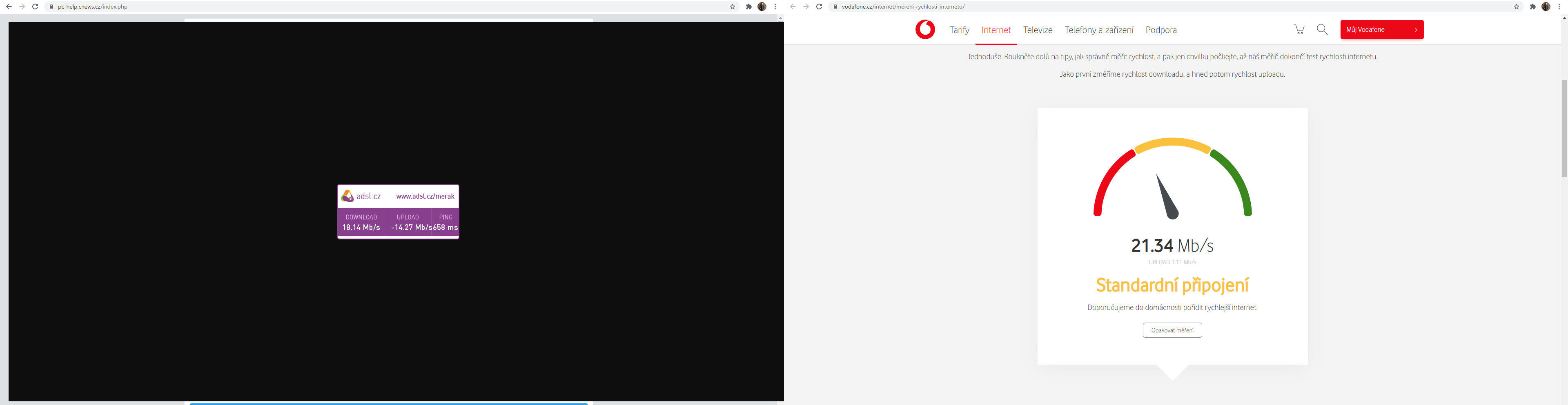

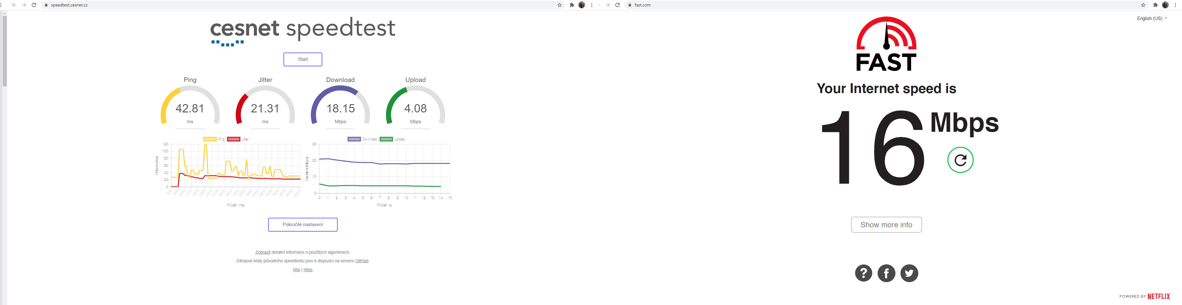

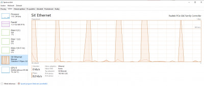

Jinak internet je pořád bída. Wifi jede extrémně rychle.. ale na počítači se do vše seká a trvá dlouho (klidně i více jak 10 vteřin) a o videích na YT ani nemluvím. Takže chyba bude někde ve windows, pc. Jak pokračovat? Zkusil jsem i EDGE a je stejně pomalý jako chrome
U měření rychlosti na stránkách vodafone mi to ukazuje down 50mb/s
speedtest.net - down 3,4mb/s
fast.com 40mb/s
speedtest.cesnet.cz - 17mb/s
PS: tohle mi ukazuje správce úloh.. ikdyž nic nedělám

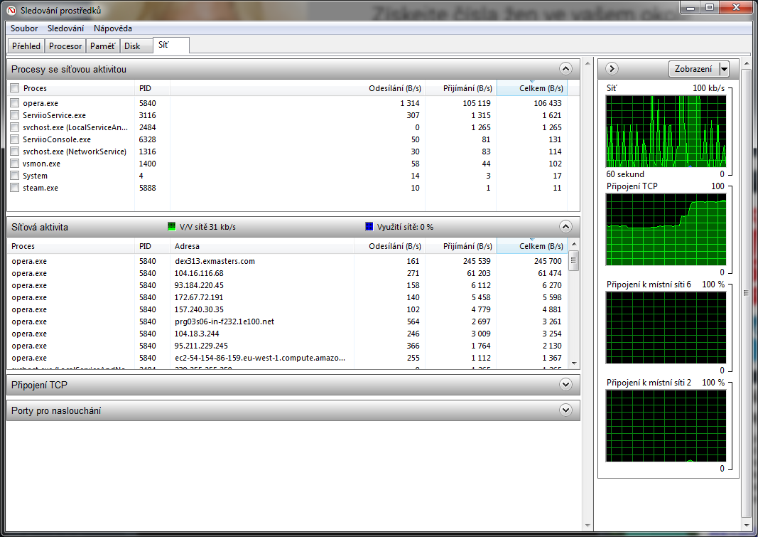

Ještě mě napadlo - když už ses dostal až sem...
Zkus spustit sledování prostředků. Přepni na záložku síť a seřaď procesy podle síťové aktivity. Uvidíme, zda se nějaký proces objeví.
