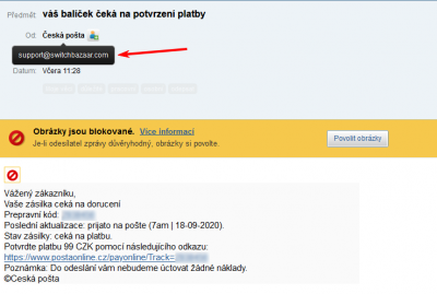

včera jsem byl odeslat jeden balíček do Rakouska. Tak jsem klasicky vyplnil podací lístek, kde jsem uvedl mé telefonní číslo a emailovou adresu.
Po zaplacení částky 98 Kč,- mi za ani ne půl hodiny přišel email tvářící se jako Česká pošta, kde chtěli po mě zaplatit 99 Kč,- !
Obsah emailu byl také napsán divně, kde chyběla diakritika u některých slov a i přepravní kód (což je asi myšleno Track ID = špatný překlad) , je úplně jiné, než které mám na lístku.
Adresa zaplacení také vede bůhví kam
Abych to zkrátil, prostě není možné, aby mi ihned po odeslání balíku přišel spam tvářící se jako Česká pošta, a ještě po mě chtěl zaplatit balík ve skoro stejné částce.
Je snad Česká pošta někým napadena, kdo jim krade emailové adresy či jiné osobní údaje a poté rozesílá tyto spamy?
Předem děkuji za odpovědi či se s tímto “problémem“ již někdo setkal :huh: .

Fox_25 : Nejvíce mne zaráží ta částka, která byla v tom spamu bez koruny úplně přesně. Možná mi balík vyšel na 98 Kč,- a nějaké drobné, které automaticky zaokrouhlují dolů, ale ten spam to zaokrouhlil nahoru?
Tohle opravdu není náhoda :-/ .

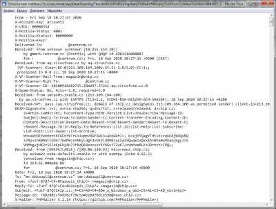

Z hlavičky mailu si zjisti z jaké adresy byl ten e-mail odeslán. A prověř si tu ip adresu.
On totiž může být problém klidně u tebe.

ITCrowd : Na obrázku jsem původní email označil, samozřejmě to není pošta. Jak by mohl být problém u mě? Paní za přepážkou zadávala údaje do jejich systému, mezitím jsem se na email nepřihlašoval. IP nikde nevidím, nebo kterou myslíš?
Jinak Česká pošta včera o něčem podobném varovala https://www.ceskaposta.cz/-/ceska-posta ... skou-postu . Ale mě přišlo trochu něco jiného a hlavně ve chvíli po odeslání balíčku.
Re: Česká pošta má nabourané servery (bezpečnost) ?
Takhle nějak vypadá hlavička e-mailu.
hlavicka
hlavicka
A zatímco adresa odesilatele může být podvržená, tak IP adresa ne.
