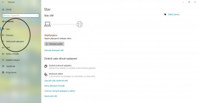

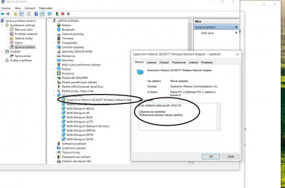

prosím o radu s připojením k wifi. Od včera mi nejde připojit k wifi, ani mi to žádnou wifi v "Síť a internet" nenabízí (viz obr). A mezi síťovými adaptéry mám u "Qualcomm Atheros..." vykřičník, a když na něj kliknu, píše to, že zařízení nejde spustit (viz druhý obr.). Prosím o radu, jak se zase dostat na wifi. Jsem bezradná... :-(

Možná vadný ovladač. Zkus připojit notebook kabelem. Pravoklikni na ten Qualcomm Atheros a zvol "Aktualizovat ovladač".
Pokud to nepomůže pak si z téhle stránky: https://www.acer.com/ac/en/US/content/s ... t/5977?b=1 stáhni ovladač (zvol systém podle toho jaký máš). Pak pravoklikni na Qualcom Atheros, odeber hardware ze systému, včetně ovladačů. Nainstaluj ten stažený, restartuj.
Pokud ani tohle nepomůže, pak je třeba ověřit, zda je karta v pořádku. To nejlépe uděláš tak, že nabootuješ nějakou live verzi linuxu. Pokud karta nebude fungovat ani v linuxu, bude po ní.
Osobně to dělám tak, že začínám linuxem, abych měl jistotu, že je hardware v pořádku, a pak si teprve hraju s ovladači. Ale opačný postup bude pro tebe asi jednodušší.

Děkuji za pomoc, pomohla druhá možnost. ;)
