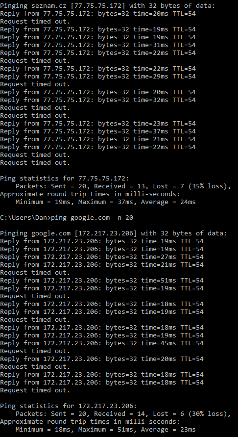

už pár dní mám problémy s internetem - WiFi. Vše začalo prvním výpadkem, kdy se u WiFi zobrazila zeměkoule s nápisem "bez internetu". Nevypadla elektřina, pojistky, prostě nic, stalo se to doslova z minuty na minutu. Po restartu routeru (který jsem zkoušel vícekrát) však většinou tato zeměkoule zmizí a internet funguje, ale připojení je extrémně pomalé - zjistil jsem ztrátu paketů. Prostě v obou případech se na WiFi připojím ze všech možných zařízení, ale buď je pomalá nebo "bez internetu".
Než jsem napsal tento příspěvek, zkusil jsem následující:
  • Prošel jsem si uživatelskou příručku modemu i routeru, abych zjistil, co přesně znamenají blikající a svítící diody, ale vše funguje správně. Kabely jsem zkoušel prohodit i vyměnit, ale výsledek žádný.
  • Ping na router je v pořádku.
  • Připojil jsem se kabelem z routeru k notebooku, ale výsledek je stejný jako u WiFi
  • DHCP (automaticky) vždy přidělí všem IP
  • Nahrát starší configy routeru z doby, kdy problém nebyl
Nic problém nevyřešilo, stále mám packet loss a pomalé připojení.

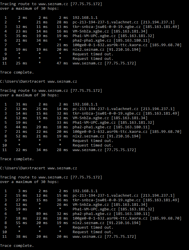

Pokaždé "bez internetu" zmizelo a WiFi funguje, ale ve všech případech stejně opravdu extrémně pomalu (dowload i pod 0.5 Mb/s, ano opravdu Megabitů :D ). Jak jsem psal výše, chyba bude asi ve státě paketů. Zkusil jsem i tracert a na prvním "hopu" chyba nikdy nebyla. Btw. i v minulosti jsem míval ping na router třeba 2-3ms, ale internet bežel naprosto v pohodě a rychlosti jak má.

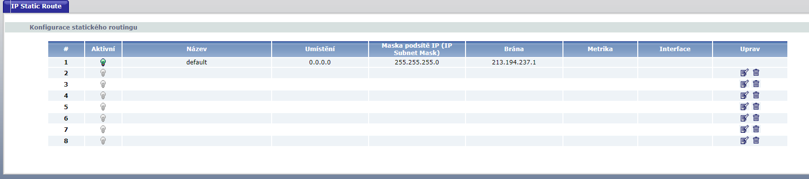

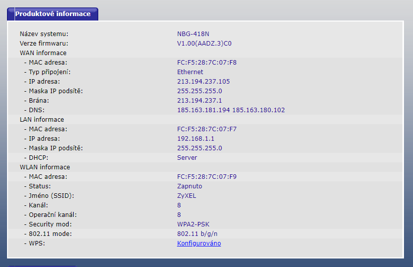

A ještě jedna věc, které jsem si všiml a nechápu - Proč je v konfiguraci routeru vůbec adresa 213.194.237.105 a 213.194.237.1, když se do routeru přihlašuji klasicky na 192.168.1.1? Pokud do URL zadám 213.194.237.10, tak jsem na naprotsto stejné konfiguraci jako u 192.168.1.1. To má jako router 2 IP?

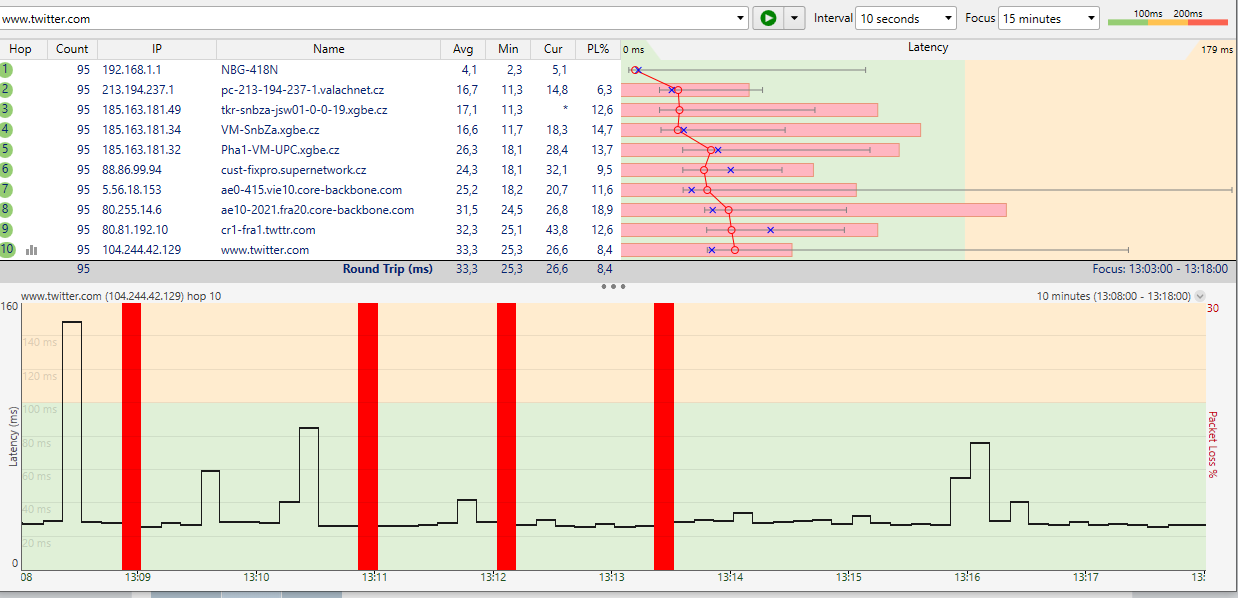

PS: Nevím, jestli jsem ping plotter použil úplně správně, hry nehraji, tak to možná stačil tracert? :roll:
Díky za rady.

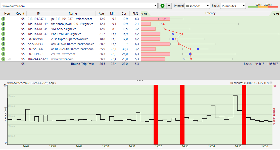

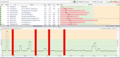

15 min. z pingplotteru
Tracert
Tracert
První záznam nejde editovat ani smazat, má nastavenou tu adresu 213...nevím o co se jedná

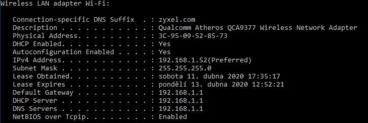

Základní info na routeru

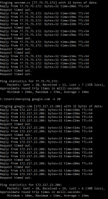

Ping a packet loss
Ping a packet loss

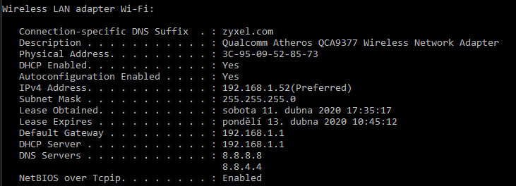

Pokud je na routeru nastaveno open DNS od Googlu

"To má jako router 2 IP?"
Pochopitelne ze ma router 2 IP adresy - jedna IP adresa je verejna do internetu, druha do
privatni site - 192.168.x.x.
Mas moznost vyzkouset i jine zarizeni nez Lidl router za 400 Kc ?

Připoj počítač kabelem přímo k modemu a vyzkoušej. Klidně udělej další screen pingplotter. Uvidíme, zda se něco změní.
Re: Packet loss a výpadky internetu
Kdyz to dela i primo na modem tak se tim overilo ze problem neni v routeru.
Kdo dnes proboha nabizi na kabelovce rychlost jenom 10/1 ?
To snad i v KLDR jim to funguje rychleji, tohle je rychlost na urovni roku 2004.
Od kabelovky bych ocekaval rychlost downloadu aspon 300 Mbit/s.
Tohle ma 10 Mbit/s a jeste to vypada ze je to pretizena natolik, ze jim ani takova
grotesktni rychlost nefunguje spravne.
Ty problemy - meni se nejak v case ? Ze by treba byly hlavne odpoledne a vecer ?

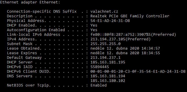

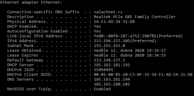

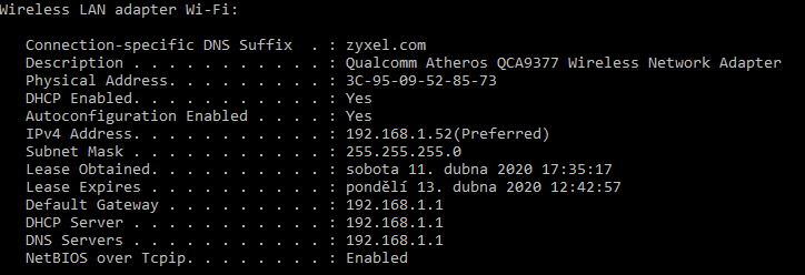

Tak jsem zkusil ještě jednou připojit notebook přímo k modemu a být tak nezávislý na routeru.
Ipconfig:
Výsledek z pingploterru:
Při pinfogvání z cmd je packet loss okolo 15%.
Za normálních okolností výkyvy rychlosti moc nejsou, ale teď jo. Okolo večera je to ještě trošku pomalejší než teď. Naopak ráno trochu "svižnější". Avšak při těchto problémech je to o úplně jedno, prostě někdy se stránka načte hned, ale většinou až po několika sekundách.
Btw. v těch výpisech z cmd, co jsem přidal je možnost si jméno providera lehce najít :D A to nabízejí i menší tarify...
