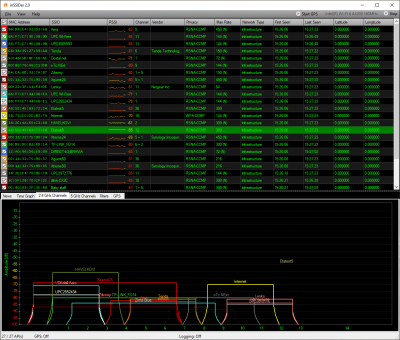

Ve tvém okolí to klidně může vypadat i takhle: Pak s tím těžko co uděláš.
