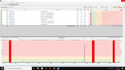

měla bych dotaz, poslední dobou řešíme časté výpadky netu a špatný ping. Při online hrání je to katastrofa. S poskytovatelem už to řeším nějakou dobu, ale pokaždé mi řekne, že on žádný problém nevidí a že prý jestli to nedělá náš router. Našla jsem si program pingplotter a nějakou dobu měřila a chtěla bych vás poprosit o radu, jestli je problém u nás nebo u nich a můžu jim to omlátit přes hlavu

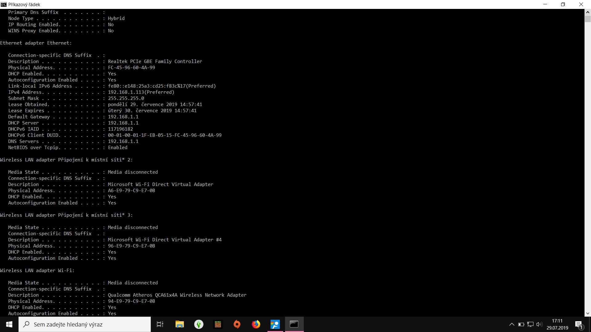

Dáíle mě zajímá výpis ipconfig /all.
A screen pingplotter - na herní server. Tak jak je uvedeno v návodu.

Hrajeme na ps4 ,takže přesně nevím jakou adresu tam dát.
Jak říkám, problém není jenom při hraní, ale i u běžného sledování videi nebo prohlížení fotek.
Prostě to na pár sekund vypadne ,jak je vidět na prvním obrázku.
