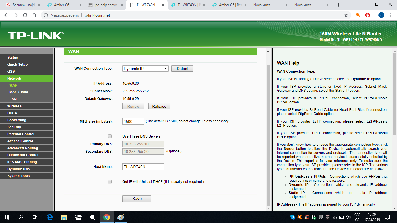

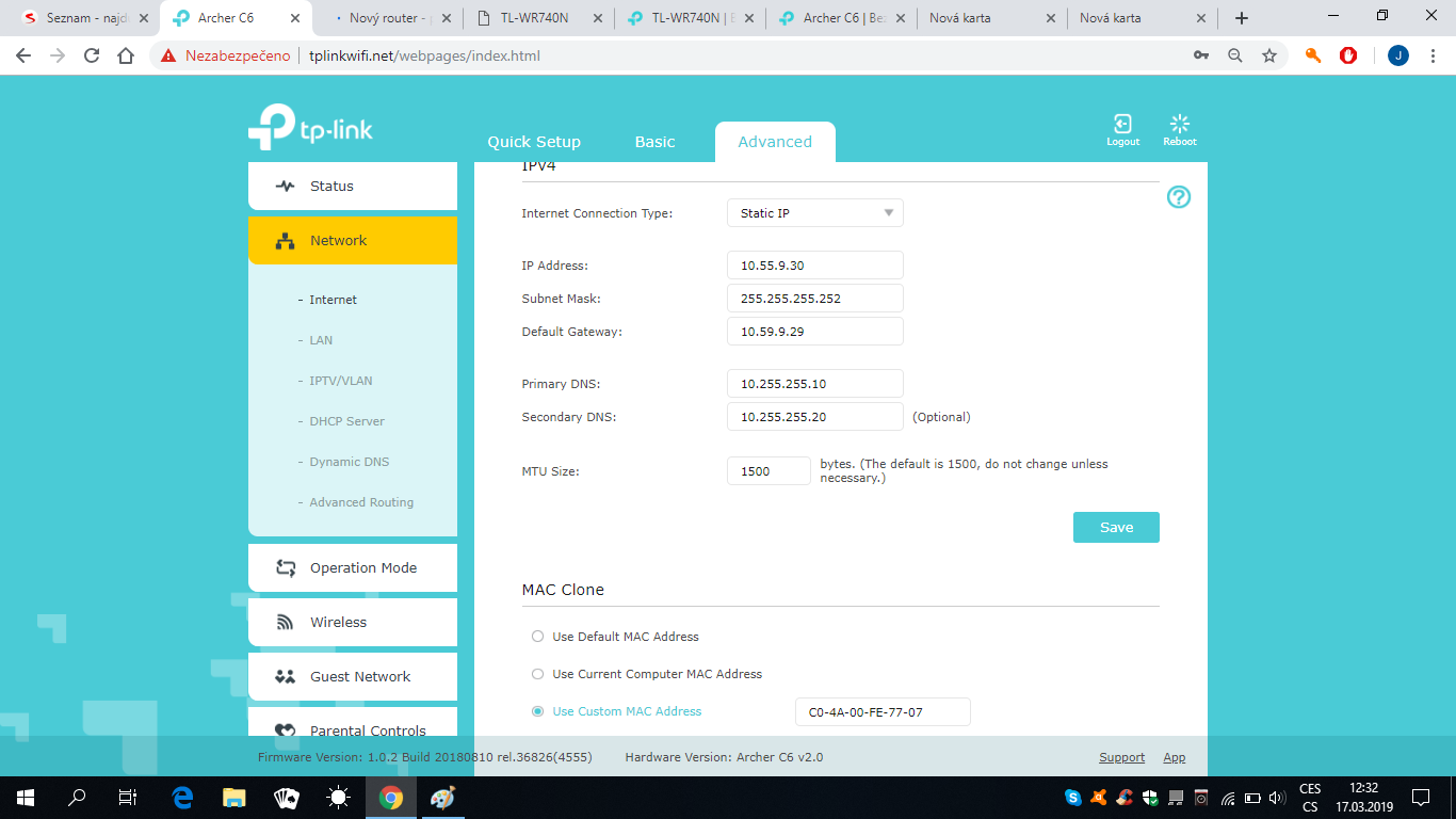

prarodiče si koupili nový TP Link modem (Archer C6). Vytáhl jsem kabel ze starého, píchl do nového, přihlásil jsem se do administrace, dal Quick Setup (IP hodilo detekovalo jako dynamickou), ale na konci instalace prd, žlutý vykřičník a hláška, že připojení není k dispozici (při odstranit potíže hláška, že server DNS neodpovídá).
Dal jsem si teda v administraci starého routeru zjistil IP a další, v novém dal statickou IP, ale opět, nefunguje.
Jen dodám, pokud dám dynamickou IP dle Quick Setupu, při Statusu pak mám všude 0.0.0.0 (ať už u IP, tak i DNS apod.).
V sítích nejsem zběhlý, ale poradil by někdo, jak to nastavit? Rád bych jim pomohl. Děkuji.

To vím, údaje mám, ale mohu je v novém routeru vložit jen jako statickou IP (starý je na dynamické), ale i přes to, že vložím správné údaje, internet nejde. A to ani přes kabel.

TP-LINK WR740N
Re: Nový router - připojení není k dispozici
Zkus změnit MAC adresu nového routeru na stejnou, co má ten starý.

ITCrowd píše:Zkus změnit MAC adresu nového routeru na stejnou, co má ten starý.
Žel Bohu, nic :-(

K první otázce. Psal jsem, že pokud zvolím v novém routeru dynamickou IP, tak nemám možnost nikde zadat IP adresu, DNS apod., u statusu mám pak všude 0.0.0.0. Jediné. kde mi to dovolí, je u statické IP adresy.
Tak je snad jasne, ze kdyz zvolis dynamickou IP, ze nemuzes nic zadat, kdyz
se to ma ziskat vsechno automaticky.
Pokud ma stary router nastavenou dynamickou adresu, ziskava vse ze serveru.
Tudiz opisujes neco, co se ziskalo automaticky od poskytovatele a zadavas to rucne
na novem routeru.
Pokud je nutna registrace MAC, musi stacit naklonovat MAC puvodniho routeru.
