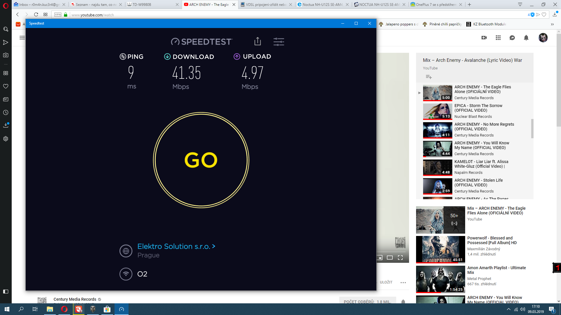

Tak stabilita tam určitě bude lepší jak bezdrátu, ale nepočítej že na 50 Mbps se nedostaneš. O dvě ulice vedle mám rSlam na který bych měl být napojen a rychlost kolísá mezi 30ti až 40ti Mbps
Hodně záleží na cenách, kolik platíš teď a kolik by jsi platil nově.
