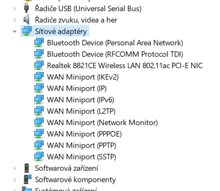

Ovládač máš ten , čo si nainštaloval OS alebo zo stránky NTB ?
Re: Novy NTB, vypadky internetu jak na houpacce
RIKI22: ve vlastnostech síťového adaptéru (přes správce zařízení) jsem dal aktualizovat ovladač a zobrazilo se mi, že ovladač je nejnovější.

Klikni si tam na ovládač PTM -Vlastnosti - Ovládač, aká je to verzia a dátum ovládača.

A ted koukám ještě na ten ovladač,
verze: 2023.76.221.2018
a datum: 12.4.2018

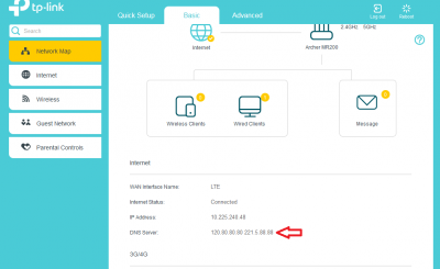

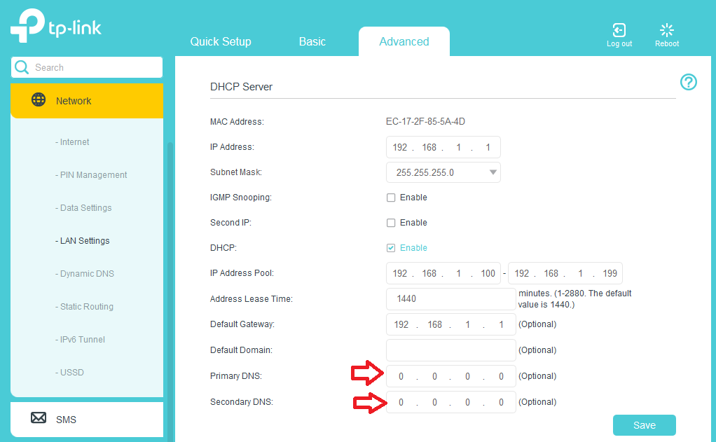

Router mám TP-Link Archer MR200 od O2.

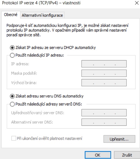

Přímo v nastavení routeru jsem našel v záložce Síť/Nastavení LAN/ Primární DNS 0.0.0.0 - toto tedy změnit?
A nebo v Síťovém nastavení ve win?

V routeru nastav primární DNS na DNS tvého poskytovatele. Ve Windows nech tak jak je (automaticky).
Je potřeba nastavit router tak, aby síťové kartě přiděloval DNS poskytovatele, nikoli svou IP adresu.
Po nastavení ověř příkazem ipconfig /all. Neměly by tam už být ip adresa routeru, ale adresy skutečných DNS serverů.

Tak je nastaveno a zatím funguje stabilně. Moc děkuju za radu. Jste profíci!
