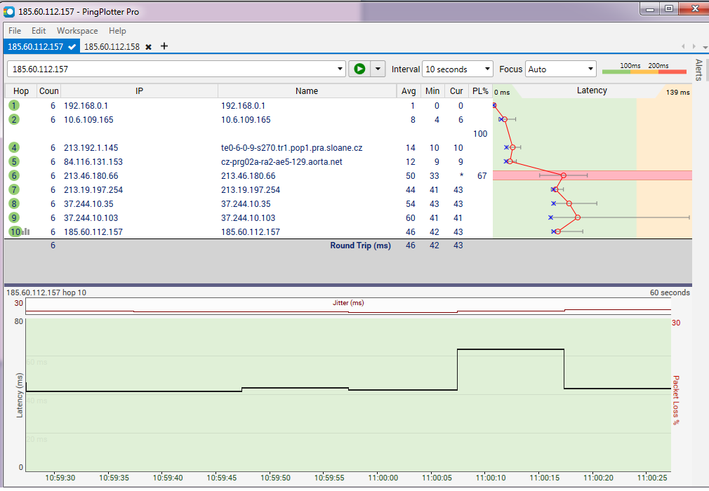

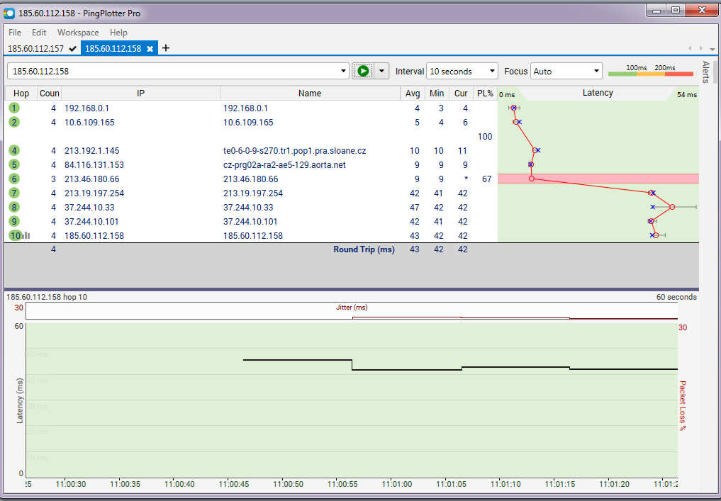

V mém podpisu najdeš návody na disgnostiku sítě. Pročti a dej sem screeny:
ipconfig /all
ping na herní server
screen z programu pingplotter
ipconfig /all

Re: Rapidní pokles rychlosti internetu
V obou případech je vidět problém na přechodu 213.46.180.66 a následujícím 213.19.197.254.
Screeny bych poslal poskytovateli.
