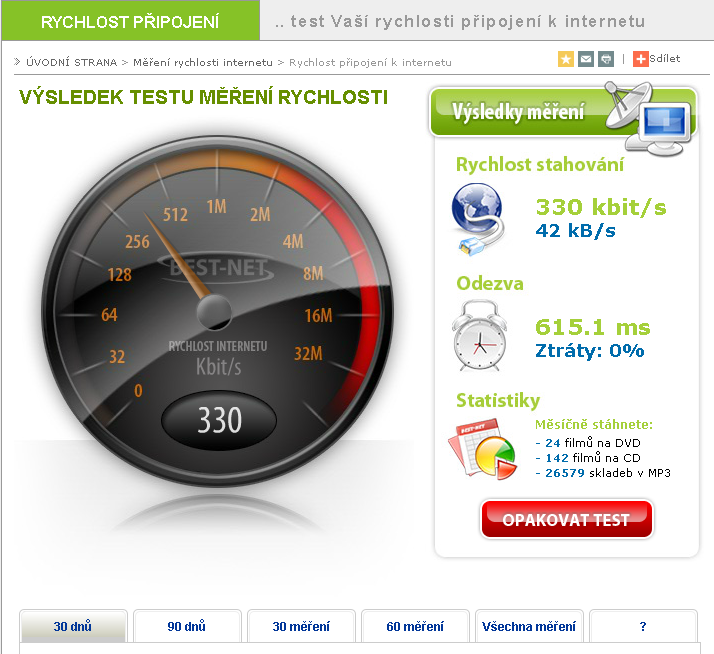

Příkazový řádek jsem spustil ale nemám tucha, jak najít, kde to vázne. Jsou tam nějaký IP adresy a čas v (ms). Jak kdy, někdy po ránu, někdy zase odpoledne a někdy na večer. Než na ně vlítnu, tak bych byl rád aby nebyl problém z mojí strany, takže asi nějaký scan PC.
--- Doplnění předchozího příspěvku (10 Čer 2015 22:10) ---
Výsledky testu....
--- Doplnění předchozího příspěvku (10 Čer 2015 22:15) ---
Výsledky testu....

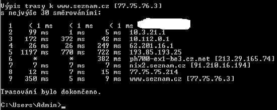

To bylo úmyslně, jsou tam IP adresy a nevím jestli je mohu takhle zveřejňovat, nerad bych někoho poškodil (prý se dají zneužít). Ale tak to pošlu celý pokud to pomůže.
Zde je cesta na http://www.seznam.cz

Re: Velmi pomalé připojení k netu
zneužít se dá i tvý pozadí, když ho vystrčíš na ulici
no je vidět, že je to nějak rozbitý už přímo v sítí a-netu
Tvoje obavy o zjištění IP jsou zbytečný. Zcela zřejmě jsi za NATem poskytovatele. Poskytovatel - a-net, jako mnoho jiných WiFi providerů ve své vlastní síti používá rozsahy z neveřejných IP adres.
Tyhle neveřejný adresy pak přiděluje i svým klientům. Pokud klienti chtějí připojovat více zařízení, tak doma mají další zařízení, které provádí překlad adres (+ má i např. DHCP server).
Síť je pak zjednodušeně postavena zhruba takhle:
Internet → hraniční prvek sítě poskytovatele - provádí NAT obvykle z několika veřejných IP na více neveřejných IP (z traceroute vyplívá, že jsou použity neveřejné IP z třídy A - 10.x.x.x) →
→ síť poskytovatele - páteřní spoje, pak přístupové body (AP) a poslední míle (od AP ke klientovi) → klientské přijímací zařízení - má přidělenou neveřejnou adresu od poskytovatele,
může provádět další NAT a funguje zde DHCP server, nebo běží v režimu bridge a NAT s DHCP pak u klienta běžně obstarává domácí WiFi router.
Domácí síť klienta pak obvykle používá neveřejné IP z jiného rozsahu, často 192.168.x.x
Odpověď na tvou otázku o zjištění poskytovatele - https://apps.db.ripe.net/search/query.h ... ultsAnchor
Ještě jsem zapomněl k tomu pomalému připojení - jestli to jde špatně na všech domácích zařízeních a zkoušel si restartovat i síťová zařízení, které máte doma, pak je chyba s vysokou pravděpodobností u poskytovatele.
Výpisy z traceroute na to taky dost poukazují.
Děkuju za vyvětlení. Připojen je pouze jeden PC. Pokud tím "zkoušel si restartovat i síťová zařízení" máš na mysli restartování adaptéru (zakázat/povolit) v síťových připojení, tak ano. Teď jsem resetoval adaptér v OS. Dnes zatím potíže s připojením nebyly. Pokud se během dne objeví potíže, tak udělám restart adaptéru ještě jednou. Měl bych teda, pokud budou problémy přetrvávat, zajít za poskytovatelem a řešit to s ním a stát si za tím, že je problém u nich?
