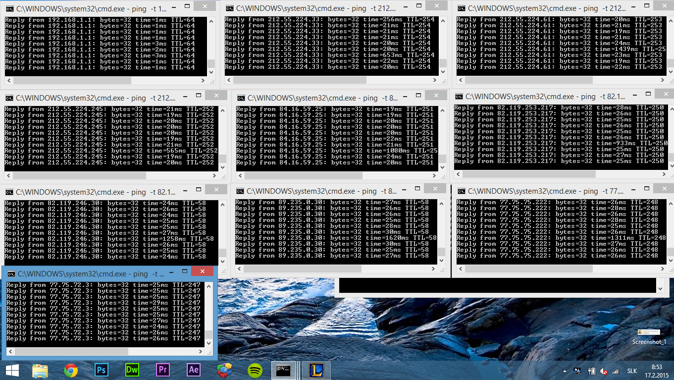

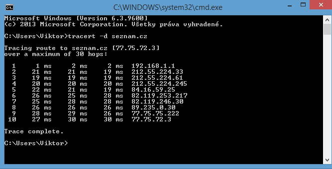

Případně můžeš v příkazovém řádku spustit "tracert -d seznam.cz" a pak si pro každou z těch ip adres, co jsou po cestě, spustit zvlášť okno s příkazem "ping -t ipadresa" a nechat to takhle běžet při hraní.
Ve chvíli, kdy ti to zalaguje, tak se alttabni do Win, všechny ty okna vyscreenuj (najednou - měj je rozprostřený po ploše) a hoď screen sem (i s tím tracert oknem).
Tím zjistíme, kde ten problém nastává - jestli už někde u tebe nebo je to u poskytovatele.

Dobrý deň, neviem či som urobil presne to čo ste po mne chceli ale spravil som screenshot daných pingov na ip adresách pri vyskočení pingu v hre. Myslím, že to spomínané automatické vyhľadávanie aktualizácii pre antivírus je celkom možná príčina.

Ještě sem přidej ten tracert pro snažší orientaci :)

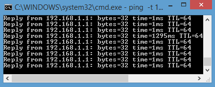

Pro jistotu ještě zkus nechat běžet ping na 192.168.1.1 (což je nejspíš tvůj routr) a kontroluj, jestli při nějakém z těch lagů tady ten ping vyskočí taky.
Pokud nevyskočí, pak je ten problém mezi tvým routerem a přípojným bodem poskytovatele - co máš za net? Kabelový nebo přes wifi (podle pingu bych tipoval wifi)?
A ještě můžeš zkusit, co s tvými pingy (třeba na seznam.cz) udělá, když plně zatížíš upload, download a obojí najednou - z toho se dá taky něco odhadnout :)
Re: Vysoký ping každých 5-10 minút.
Nechal som to teda pre istotu ešte bežať a ping vyskočil aj na tejto ip adrese. Áno mám wifi pripojenie :)
