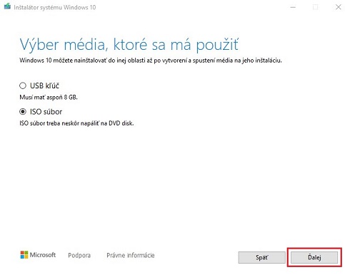

Ohľadom ISO si mal "Stiahnúť nástroj" , po stiahnutí spustiť a tam máš v ponuke stiahnúť ISO.

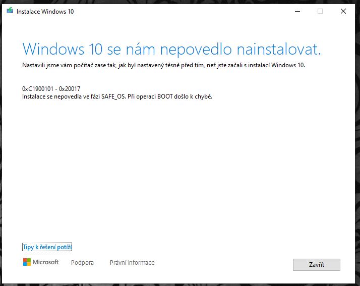

stáhnul jsem pak ISO a dal instalovat, ale vyhodilo mi to stav viz příloha :(

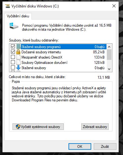

Skúsil by som najskôr spustiť klasické čistenie diskov v OS.Označiť všetko,kliknúť na ďalšie možnosti a tam kliknúť dole na vyčistiť pri Obnovovanie systému ...Prípadne odstrániť aj zložku SoftwareDistribution v C: Windows alebo ju premenovať na SoftwareDistribution.old.Potom spustiť aktualizáciu alebo inštaláciu z ISO.

RIKI22 píše:Skúsil by som najskôr spustiť klasické čistenie diskov v OS.Označiť všetko,kliknúť na ďalšie možnosti a tam kliknúť dole na vyčistiť pri Obnovovanie systému ...Prípadne odstrániť aj zložku SoftwareDistribution v C: Windows alebo ju premenovať na SoftwareDistribution.old.Potom spustiť aktualizáciu alebo inštaláciu z ISO.
myslíš tím tohle? :thumbdown:

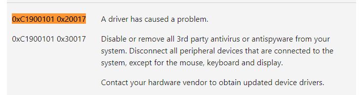

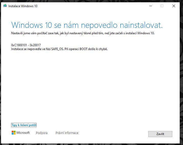

Chvilku to vypadalo nadějně, promazal jsem disk, přejmenoval ten soubor. Přes ISO soubor to vyhodilo chybu viz screen, v tipech k řešení potíží jsem našel chybu viz screen, ale netuším, co to může znamenat. Zkusil jsem to i přes Pomocníka aktualizací, příprava se povedla do 100 %, pak se PC mělo restartovat, dlouho se načítalo, ale verze zůstala stejná. :wtf:
Re: Po pár minutách crashne připojení k síti
Stačí číst.
Máš zakázat nebo odinstalovat všechny antiviry třetích stran a odpojit všechny periferie kromě klávesnice a myši.
