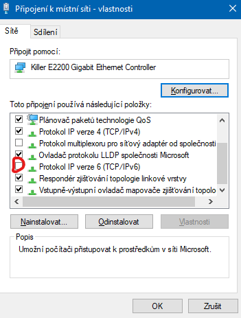

- tak IPv6 jsem dle návodu na internetu deaktivoval - viz. příloha - zkoušel jsem přímo i odinstalování přes správce zařízení, ale ten protokol se vždycky objevil znova.

Protokol jsi odebral správně, přes správce zařízení to opravdu nejde.

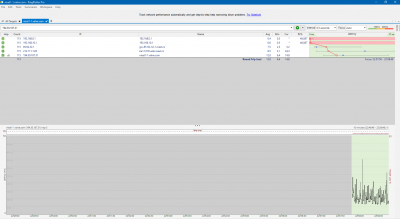

Tak pořád stejný problém...

Mas ztratu paketu na sitovem kabelu - to je krajne podezrele, tam musi byt ztrata 0%.
Ted je to dokonce jeste horsi, nez predtim.

No ono to vycházelo stejně s tou ztrátou, jenom předtím jsem to vyscreenoval dřív než se ta ztráta ustálila, pak se taky zastavila na 45%

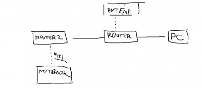

Tak dneska jsem asi vyloučil závadu kabelu mezi PC a hlavním routerem. Mám totiž z hlavního routeru navedený přes kabel ještě druhý router pro silnější wifi v nižším patře. Na tento router jsem se připojil notebookem přes wifi (vím, že to není na diagnostiku sítě ideál, ale šlo mi hlavně o ty packety). No zjistil jsem, že ke ztrátě paketů dochází i zde, takže kabelem to nebude.
V příloze je narychlo načmárané schéma pro lepší pochopení + Pingplotter z připojení k tomu druhému routeru - viz. výše
Pravděpodobně to teda bude ten router...
