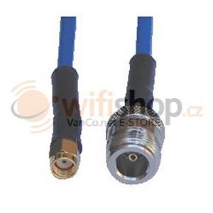

Prosimtě jakou koncovku má ten kabel, co vede ze střechy? Je to N konektor (ten vlevo)?

má upe stejnou koncovku co ta antenka diky ktere nemusím zapojovat žadný kabel do notasu a připojím se bezdratově...

ten vlevo
