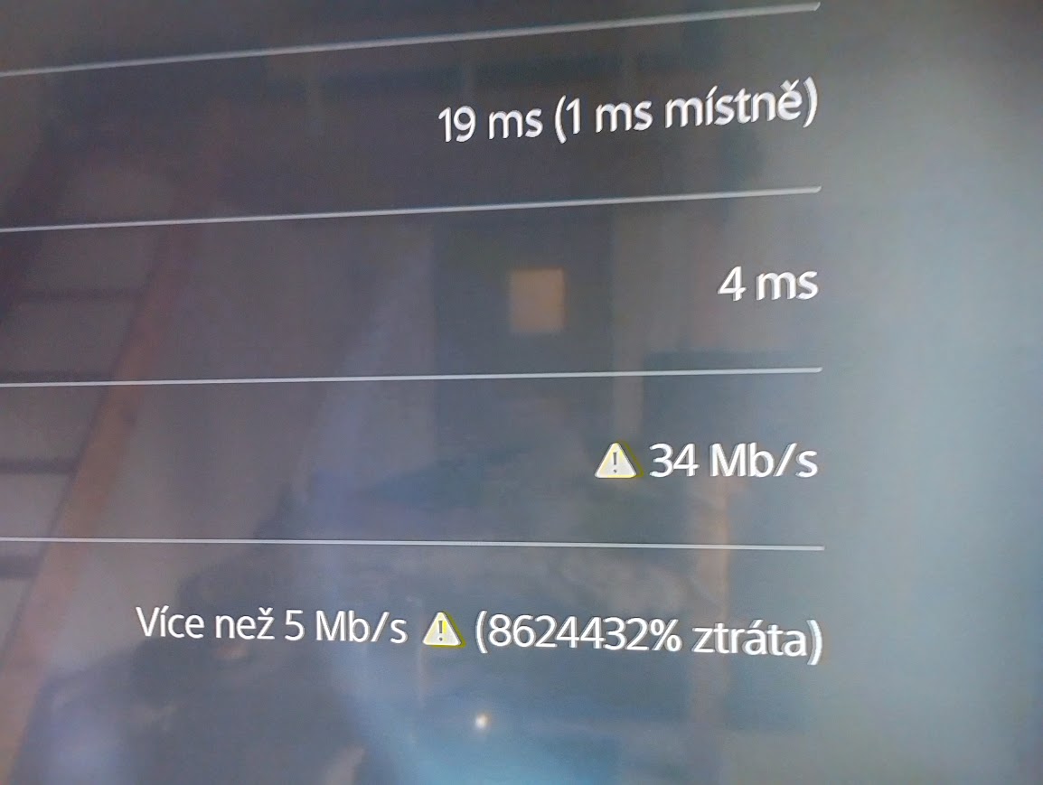

Internet máme dobrý, ale vždy při streamu to vyhodí chybu, že je internet nedostačující. Doma problém nebyl, ale nyní jsem se nastěhoval k přítelkyni. Internet šlape, ale stream prostě na PS5 nejde. Byl jsem koupit síťový kabel a stejná chyba.
Když na mobilu zapnu data + hotspot. Připojím k němu PS5 tak stream jde, ale zase se to seká. Tak já fakt už nevím, nechci tahat svůj internet doma až k přítelkyni.

Co to je "dobry internet" ? Poskytovatel, rychlost, zpusob pripojeni?
Vidim tam 34 Mbit/s, to je tak tak na ten stream v nizsi kvalite.
Zapoj na ten kabel notebook a dej zmerit kvalitu pripojeni na server.
Vypada to ze je tam nejaky divoky pcket loss.

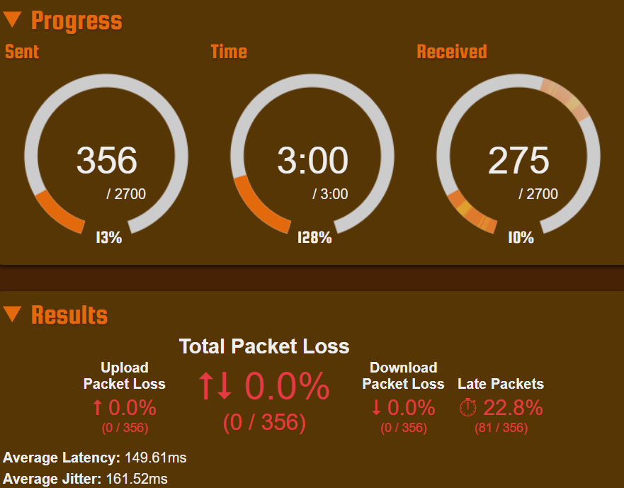

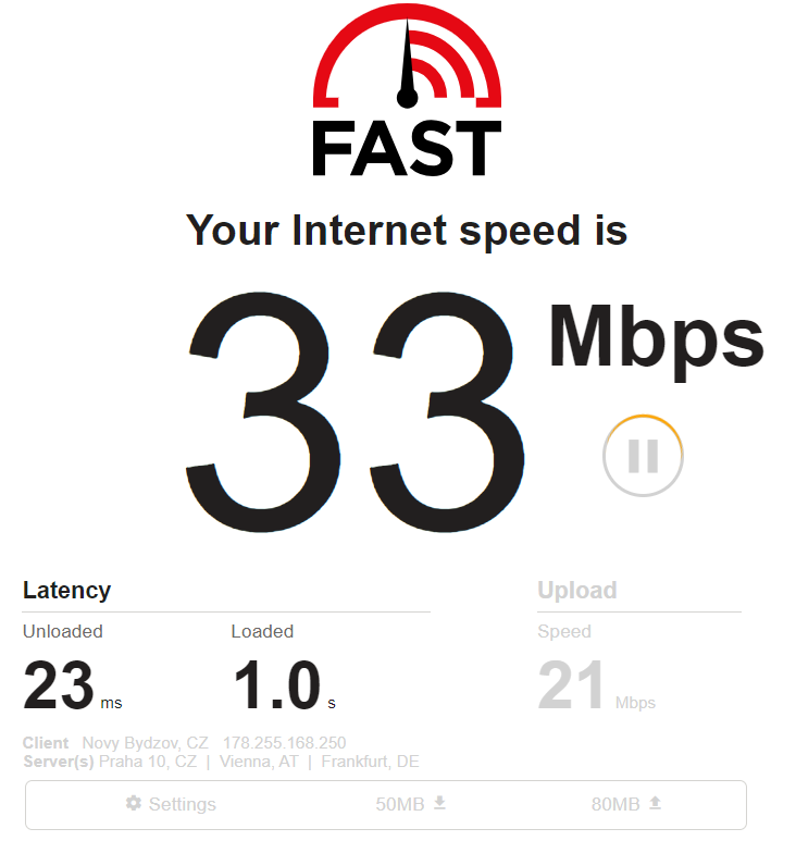

slečna má Starnet. Já doma optiku od O2 a všechno šlo streamovat.
Výsledky:
Příspěvky: 55062
Re: Nemohu streamovat PS5 hry.
Vzdyt to ma jen 20 Mbits. To bude rado kdyz to bude stihat stream v 720P.
