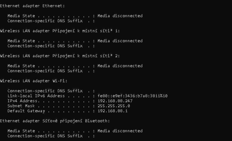

tady máte screan z pinggpotteru
a ipkonfig

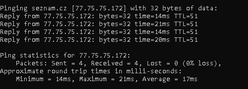

tady máte screan ze seznamu při výpadu

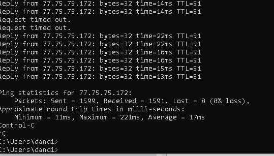

záznam stálosti připojení až do výpadku
Dodatečně přidáno po 1 hodině 31 minutách 23 vteřinách:
záznam až do výpadku tentokrát to trvalo déle zhruba 45 min než byl výpadek

Zařízení 192.168.1.1 je co? Ta anténa?
Když jsi připojen kabelem, na co ta anténa, kterou zmiňuješ? "Anténa se měnila 5 měsíců zpátky."

Z pingplotteru je vše v pohodě až po 2. hop. Pak je tam ztráta paketů. To ale klidně může být tím, že ti provider omezuje rychlost.
Výpadek tam ale nikde nevidím. Ztráta dvou paketů z 10 není žádný výpadek.
Budeš si muset dát práci s tím, abys skutečně zachytil výpadek, o kterém píšeš. Takhle je to naprosto neprůkazné. A pozor na informace, které dáváš. To, že k výpadku dochází jednou za 20 minut je zjevně nepravdivá informace.
