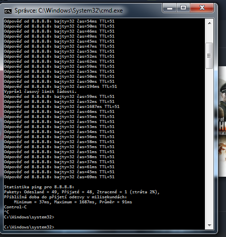

Dobrý den, poslední dobou mám problém s internetem, každou chvilku vyskočí ping na hodnotu v řádu stovek a pak zase dolů. Občas se stalo že se ztratil paket ale to jenom když jsem zkoušel pingnout 8.8.8.8 na stolním PC na notebooku se nic neztratilo. Měli jsme starý O2 router na něm internet jel v pohodě, ale byly menší technické problémy tak jsem ho vyměnily za TP-LINK TD-W9960. Jelikož router máme v jiném patře než je PC tak používáme TP-Link RE200 AC750 Dual Band Wifi Range Extender. Pc má k wifi připojené přes ASUS USB-AC68. Zkoušel jsem ho připojit k notebooku ale problém přetrvával dále. zkoušel jsem aktualizovat ovladače routeru, repeatru a USB wifi přijímače ale beze změny. Prosím o radu.

No, něco by se našlo.
1. Starý O2 router (aniž vím jaký přesně) byl určitě lepší, než ten tplink. A to i kdyby to byl hjůvej.
2. Použitím repeateru si snížíš pásmo (tedy rychlost) na polovinu. Proto se tu nikdy repeater nedoporučuje.
3. Stolní PC se nepřipojuje na wifi, ale kabelem.
Hledat řešení v něčem takovém nedává smysl.
Co šlo udělat jinak?
1. Pokud nevyhovoval starý router, pak pořídit nový v ceně minimálně 2.000+
2. Pokud už jsi líný natáhnout kabel, pak místo repeateru a wifi usb karty použít powerline. To je tohle: viewtopic.php?f=117&t=165570
3. - vyřešeno bodem dva.
Shrnutí:
Dal jsi 1000,- za modemrouter, 2.000 za usb kartu, 700 za extender. Tedy 3.700 (přibližně).
Za to jsi mohl mít VDSL2 (https://www.czc.cz/asus-dsl-ac55u/198503/produkt) za 1.900, powerline s wifi za 2.100 (https://www.czc.cz/netgear-powerline-10 ... 95/produkt). Což je pouze o 300 víc, ale:
- výrazně lepší router
- rychlý přenos přes powerline
- rozšíření wifi sítě bez polovičního omezení rychlosti
Víc k tomu nemám co říct.

Tady jde o to že nikdy nic nebyl s repeaterem problém, kabel jsem chtěl zapojit, ale nikdo mě při renovaci neposlouchal a dali mi repeater. Starý O2 router dělal výpadky internetu a měl slabou wifi, navíc byl ve spodním patře takže jsem měli repeater který byl na nic takže s novým routerem kupovali nový repeater. Ze začátku šlo vše v pohodě, ale jak jsem před pár dny začal hrát tak ten den vše fungovalo, ale druhý už ne.

Ne. Tady jde o to, že všechno co šlo, bylo uděláno špatně.
Starý router lze propojit s novým a zapojit ho jako switch (viz. můj podpis).
WiFi na hraní nemá co dělat, okolí ji ruší, další zařízení berou rychlost atd.
První, co bys měl udělat, je pořádně si zasíťovat vnitřní síť.
Ping u dsl bývá +- kolem 20ms, často i méně.
Tvůj příspěvek je přímo školní ukázkou toho, jak se to nemá dělat.
