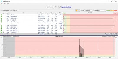

Četl jsem si zde i návod na na diagnostiku sítě a přidávám screen z Pingplotteru (už mi skončil bohužel trial, snad to nevadí)

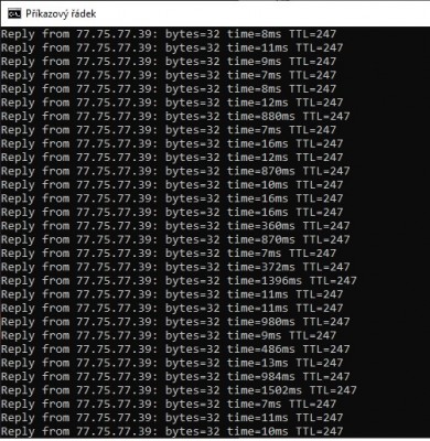

Tady ještě screen z cmd: ping seznam.cz -t co jsem udělal teď po 10min čistě brouzdání po FB a netu. Na tom surfování to člověk fakt nepozná, ale když se tohle stane ve hře, hlavně v Apexu tak to je pak v prd*li :D

Takže chyba je mezi tebou a routerem. To ostatně vidíš na pingplotteru sám - 48% paketů ztracených. Zkus si připojit PC kabelem přímo k "anténě" a uvidíš.

Tak se ozývám po delší době. Nebyl čas, chuť, nálada něco řešit. Nebyl jsem měsíc doma. Každopádně už jsem, koupil jsem spojku a přímo do PC. Zjistil jsem, že teda router ztrácí těch 50% packetů, ale ztracejí se i dál na trase.
Co se týče routeru je to chyba v configu routeru nebo v kompletně celém routeru? Mám tu ještě jeden zabalený taky TP-link, mužu ho zkusit.
Vidím, že to háže ztráty packetu na 5 Hopu a něco malého i na 6tém. Podle názvu se jedná o providera, jen nevím jak jim to mám oznámit, protože mi příjde, že ze sebe dělají idioty akorát :D
V příkazovém řádku na ping google.com -t nevykazuje žádné ztracené packety, jen sem tam vysoký skok pingu a pak zpátky do normálu
