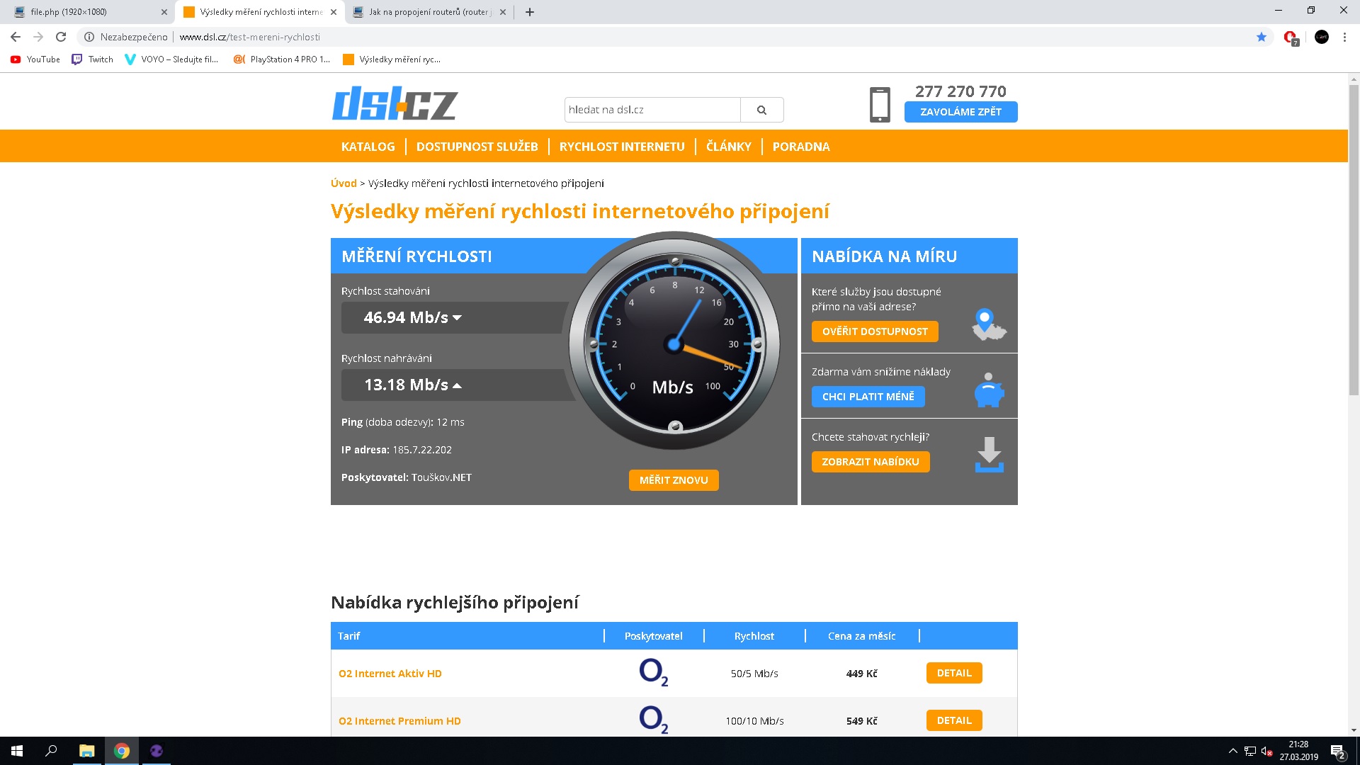

Zdravím všechny,
Mám celkem nepříjemný problém s internetem. Platím si tarif přes kabel 100 Mbps ( http://www.tntech.cz ) a není vyjímkou, když internet běží na 10Mbps download a třeba 3 Mpbs upload. Domlouvil jsem si s providerem speciální tarif, jelikož streamuju potřebuju stabilně min. 10 Mbps upload, což ale opravdu nemám. Někdy internet běží na 50 down a 25 up a někdy zase 6 down a 1,6 up. Nevím jestli je to chyba u mě nebo u providera. Včera jsem třeba streamoval na 3 500 kbps a občas to padlo i na 800kbps s tím, že přítelkyni v jiné místnosti neběželo ani youtube/twitch. Až se dostanu domů podám nějaké bližší info ohledně hardwaru/routeru. Předem děkuji každému, kdo se mi bude snažit pomoct. Martin

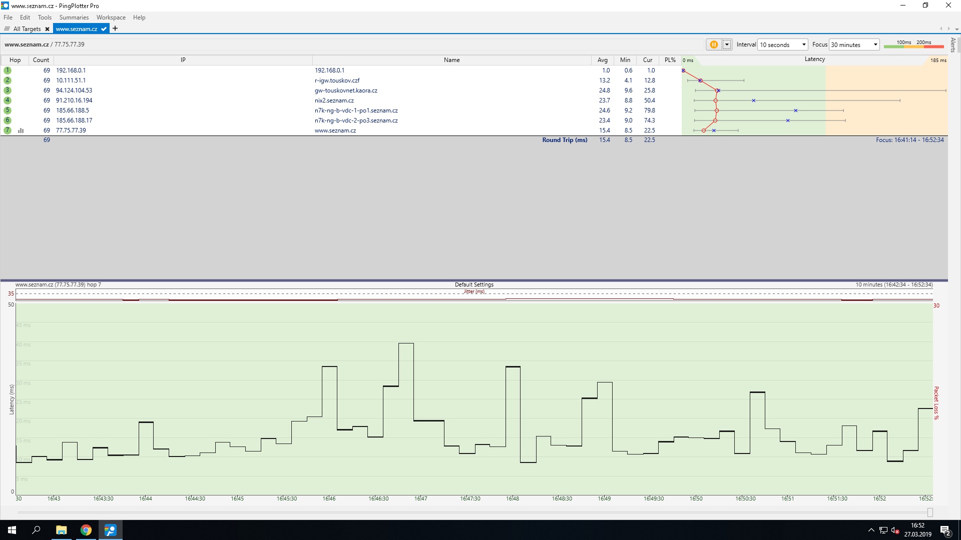

Děkuji za přivítání, jsem připojený přes powerline TP-LINK TL-PA4010 Starter Kit. Wifi se snažím nepoužívat. Jakmile se dostanu domů mrknu na to + zkusím pc připojit čistě přes kabel k routeru.
Router je TP-Link, model : TL-WR840N, verze 4.0 - za chvilku dodám screen z programu PingPlotter.
Dodatečně přidáno po 8 hodinách 31 minutách 19 vteřinách:
Screenshot Pingplotter

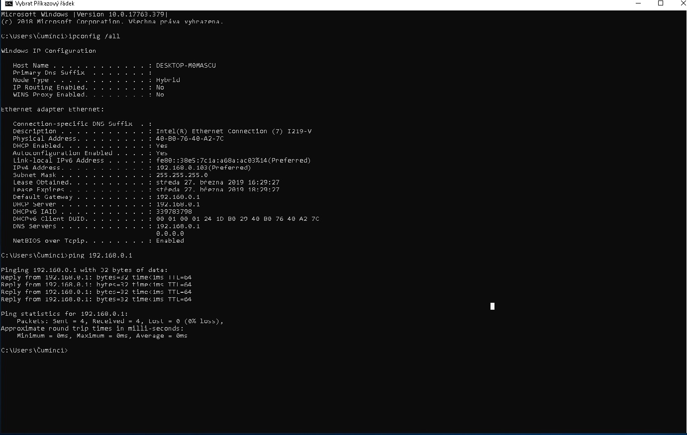

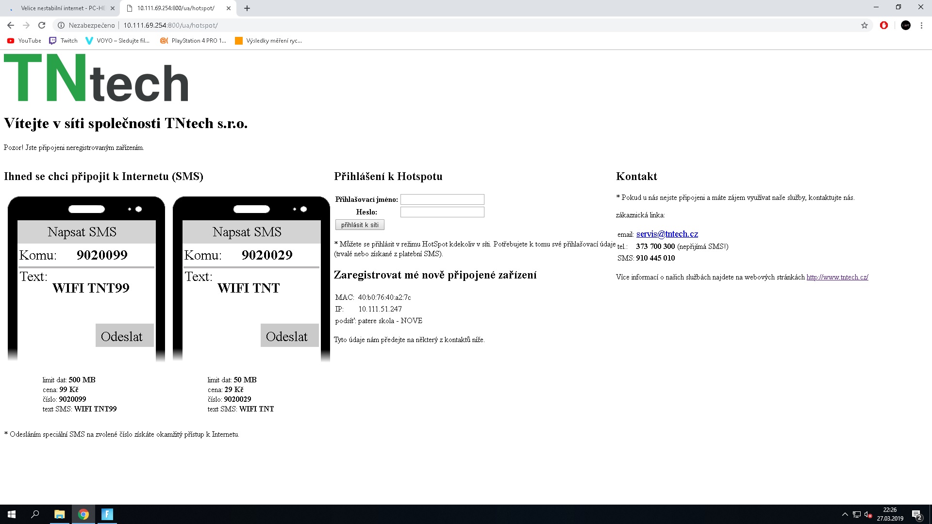

Re: Velice nestabilní internet
Když dám router pryč a připojím kabel rovnou do pc, je pc sice připojenej ale nejde mi žádná stránka
Dodatečně přidáno po 31 minutách 12 vteřinách:
Mám doma ještě ASUS RT-AC1200 a o2 Smart Box ale ten nejspíš půjde jen na o2 internet, nevím. Ten od Asusu jsem zkoušel připojit a vyběhne stejná stránka jako bez routeru, tak bude nejspíš třeba něco nastavit.
Tak bez údajů poskytovatele se nepohneme. Pokud se dostaneš do nastavení toho tp-linku, pak můžeš zkusit nastavit ten asus, položka WAN úplně stejně jako ten tp-link včetně MAC adresy. Potom by měl chodit. Jinak se musíš zeptat, co je nutné nastavit na síťovce, abys mohl připojení otestovat přímo na PC bez routeru.
Platíš si 100Mbit/s. Takže to chce router s gigabitovými porty. To sice ten asus nemá taky, ale je o třídu lepší, než ten tplink. Pokud by se ale ten asus jmenoval ASUS RT-AC1200G+, pak gigabitové porty má.
Nicméně doporučuji nejdříve provést test linky jen na počítači. Pokud bude vše v pořádku, můžeme vybrat router. Pokud ne, pak nebude chyba v routeru a kupoval bys ho zbatečně. Něco by mohl napovědět pingplotter, ale to bys musel měřit během chyby. Když internet funguje, nemá vypovídací hodnotu.
