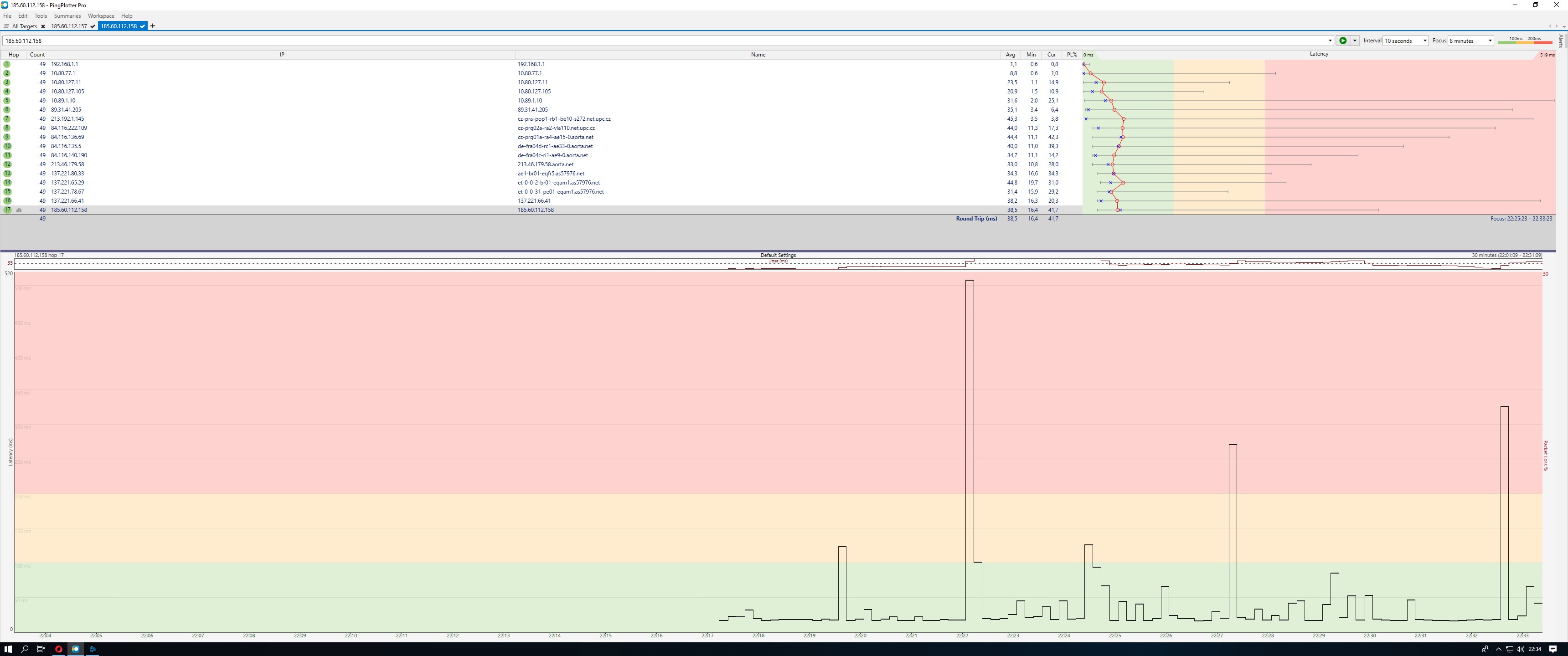

Vlož sem screen z pingplotter. Nech ho běžet delší dobu, ať jsou tam ty výpadky vidět.

https://i.imgur.com/WaQ9l9g.jpg
Posílám obrázek,koukám, že to není zákonitě 500ms,ale každých 5 min je to tam. Kdyžtak dodám další věci.

Jaj,to mi nedošlo,omlouvám se. Screenshot v příloze.
Re: Latence SPIKE na 500ms každých 5min pravidelně.
Když se na to podíváš, tak jsou tam skoky - cca každých 5 minut až do červených hodnot, ale i každých cca 5 minut skok do žlutých hodnot.
Tedy to vypadá, jako by se cca každých 2,5 minuty něco dělo. Vzhledem k tomu, že je to pravidelné, mohli by s tím něco dělat.
Screen pošli poskytovateli - tvé zařízení 192.168... je v pořádku, první problém začíná již na první desítkové adrese.
Nicméně, podle délky toho spojení předpokládám, že máš WiFi připojení. Tam to nikdy nebude v pořádku.

Máme to doma řešené tak,že máme na půdě router,ke kterému vede kabel od antény.
Dál rozesílá wifi po vrchním patře,ten až dolů nedojde,takže dolů ke mě vedou dva bílé kabely do switche a z něj pak jedním kabelem do samotnýho PC,na kterým proběhlo tohle měření.
Ale teď me napadlo,maloval jsem a předělával pokoj,není možné,že jsem do routeru a switche napíchal kabely ve špatném pořadí?
"máme na půdě router,ke kterému vede kabel od antény" - tedy wifi připojení.
"není možné,že jsem do routeru a switche napíchal kabely ve špatném pořadí?" - možné to je a je to jedno. Jak jsem psal, u tebe je to v pořádku.

Tak tak,trpím na vesnici bez optiky no. Každopádně přesouvám na Providera.
