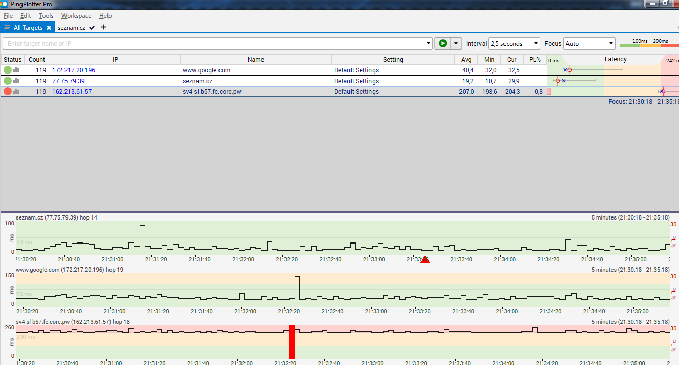

Zdravím, mám už delší dobu mám problém s pingem ve hrách. Vyzkoušel jsem vyměnit router, reinstalovat OS... Kontaktoval jsem providera a řekl mi, že v určité době, kdy jsem měl vysoký ping při hraní mám připojení např. na seznam na velmi dobré úrovni. Ano to vyjadřuje i pingplotter viz. screenshot. Připadá mi, že ping nejvíce narůstá během 8 a 10 hodiny. Ovšem dle providera u něho není problém a na můj router je napojen pouze můj notebook. Díky za cenné rady :)

1) Jaký typ připojení máš?
2) Jsi v domácnosti připojen kabelem?
3) Jak rychlé je připojení v době, kdy je zvýšená odezva? A je stabilní?
V program PingPlotter používej trasování, protože samotný ping na cílové body neprozradí, kde je problém. Dále testuj při hraní her, jelikož nemá smysl testovat bez zatížení připojení. Hry totiž připojení také zatěžují, některé méně, některé více. A zkus jako cíl nastavit adresu herního serveru.
Re: Vysoký ping při hraní her
Je sice hezké, že jsi dodal pingplotter, ale screen je k ničemu. Pečlivě prostuduj diagnostiku sítě v mém podpisu. A dodej správný screen.

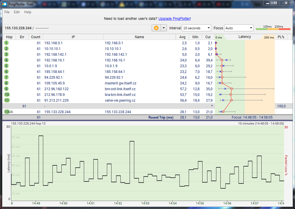

Tak doufám, že jsem udělal správný screenshot, který vám pomůže analyzovat, kde se problém vyskytuje. Trasování bylo směřováno na server, kde probíhala hra, která opět v častých intervalech skákala nad 150 ms.

Podle screenshotu není problém na straně providera. A vůbec ta odezva nevypadá zas tak zle, i když k nějakým výkyvům dochází v optické páteřní sítí itself.cz

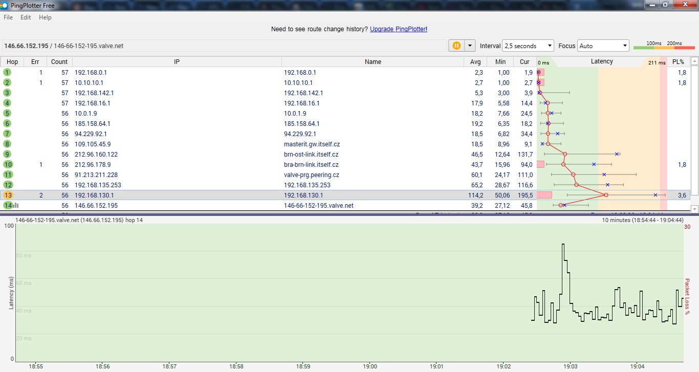

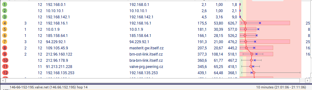

Jelikož problémy neustále a dokonce začaly být větší než doposud, tak opět oživuji toto vlákno s tím, že potřebuji poradit jak řešit tyto problémy s latencí! Většinou dochází k poskakování latence na hodnotu 150 ms, ovšem výjimečně se vyskytnou problémy, kdy nastanou pingy nad 500ms. Údajně u přípojky došlo nedávno k útoku na jeden router, na který jsem zrovna připojen, ovšem pravděpodobně k útokům dochází i nadále. Proto jsem přiložil 2 screeny s dvěmi situacemi, které zde popisuji.
No, na prvním screenu je vidět skok na 192.168.16.1. Pokud ti tento prvek nepatří, pak to pošli providerovi.
Druhý screen je v pořádku, až na ztrátu paketu ve tvé síti. Což je ale normální vzhledem k tomu, že se připojuješ přes wifi.
