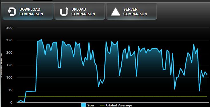

Při měření rychlosti internetu se u řady měřičů zobrazuje graf okamžitých hodnot rychlosti v průběhu měření - např. toto.
Dá se z fluktuací v tomto průběhu usuzovat na stabilitu připojení? Konkrétně u tohoto grafu se v průběhu měření rychlost měnila z počátečních cca 15 na maxiálních 71,98 Mb/s, u dalších je průběh podobný, počáteční hodnoty bývá čtvrtinou až třetinou hodnoty koncové. Připojení je po kabelu.

Zkusil bych měřit na jiný servery, případně i jinej měřič, jestli to udělá to samý
Re: Rychlost připojení
Zkusil, dělá.
Taky to tak mám. Než se nastartuje ta nejvyšší rychlost, tak to takhle hold dělá.
Proto měřím třeba klidně až 5x, a podle toho usuzuji, jak to doopravdy je s tím připojením.
Aktuální měření:
Aktuální měření:
Má někdo jiný názor? Graf má stejný charakter i při bezprostředně opakovaných měřeních.

Mně to tak dělá také. A "funguje" mi to takhle už několik let, protože si pamatuji úplně stejný průběh v době, kdy jsem měřil na dsl.cz. A to už je pěkná řádka let...
Proč tomu tak je? Bohužel nevím - mám ale podobnou "teorii' jako kolega výše...
Takže kolísání DL v průběhu cca 14 dnů
nemusí souviset s kolísáním DL během jednoho měření a grafy z jednoho měření by vypadaly podobně i při dlouhodobě stabilním DL?

S tím měřením rychlosti to není tak jednoduché. Záleží na více faktorech.
1) Počet spojení. Při vyšším počtu spojení bývá zpravidla rychlost vyšší a stabilnější.
2) Implementace měření. Co já si pamatuju, tak rozdíly mezi flash a JS měřením byly značné a to nejen na speedtestu.
3) Upřednostnění na straně providera. Není žádným tajemstvím, že provideři mohou upřednostňovat provoz na měřicí servery. Někteří z nich dokonce mají svůj vlastní speedtest server.
4) "Optimalizace" na straně měřicího serveru. DSL.cz dává při měření xDSL přípojek zajímavé a poněkud nadnesené výsledky.
Pokud není omezován P2P přenos, pak právě ten je nejlepším ukazatelem stability připojení. Stačí najít torrent nějakého linuxu,
Děkuju za důkladné vysvětlení. Po rozhořčeném telefonátu na providera
je dnes vše v mezích smlouvy.
To víš, já jsem zvyklý měřit v nf zařízeních, která mám rozložená po stole, takže můžu ovlivnit nebo při hodnocení naměřených hodnot zohlednit poměry v průběhu měření.
S tím torrentem to zkusím.
