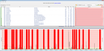

Jinak nevíte někdo, kde zjistím kolik packetu se mi ztratilo? Nemůžu to najít
http://imgur.com/a/nIj1e

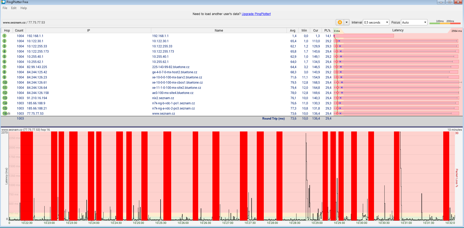

Dodatečně přidáno po 4 hodinách 12 minutách 36 vteřinách:
http://imgur.com/a/dMtQl tento screen by mi měl stačit ne? Jde tady jasně vidět, že je chyba u něj?

Musím nutně dodat, že ani doma to nemáš v pořádku. Packet loss do sítrě poskytovatele je sice mnohem větší, nicméně je i mezi tvým PC a routerem - bohužel ve značné míře. Takže zřejmě stejně budeš muset vyměnit i svůj router, pokud teda zařízení s IP adresou 192.168.1.1 je opravdu tvůj router a není to brána v routeru v elektronice antény. To si ověříš tak, že do prohlížeče zadáš IP 192.168.1.1 a pokud ti vyjede web rozhraní tvého routeru, pak je to on.
Jestli pod IP 192.168.1.1 NENÍ tvůj router, tak připoj kabel od antény přímo do počítače a zkus připojení otestovat znova.
Pokud IP 192.168.1.1 JE tvůj router, tak zkus kabel připojit přímo taky. Ale je velká šance, že připojení nebude takhle fungovat.
Packet loss je v programu ve sloupci PL%. Je uveden v procentech.
