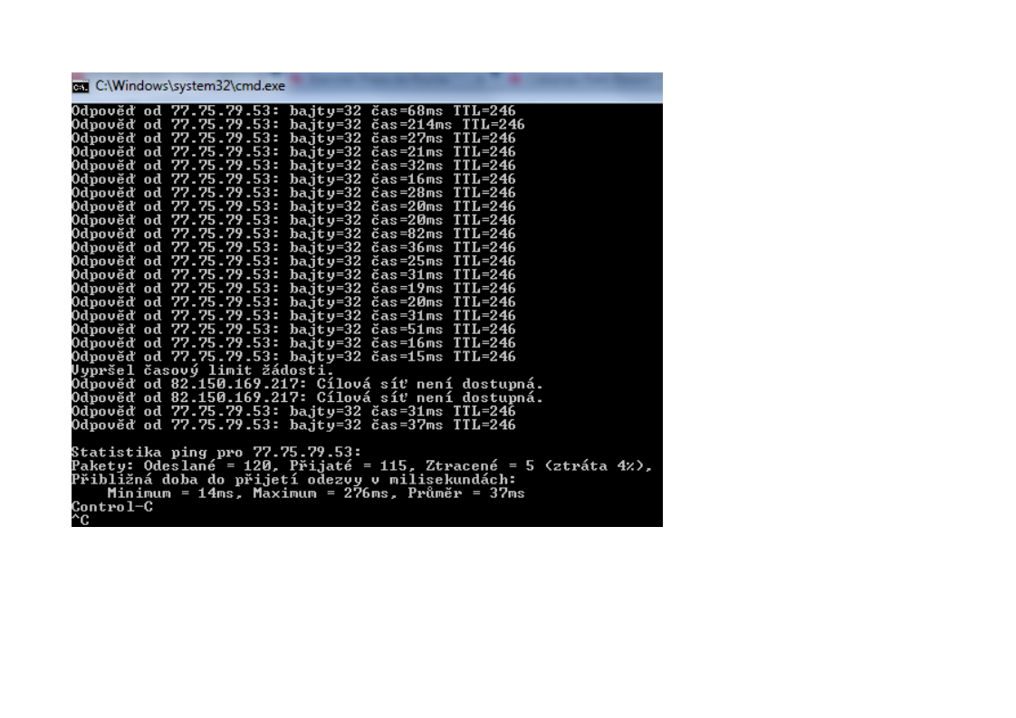

Dobrý den, mám problém při hraní mi občas síť jakoby vypadává. Nejdřív běží plynule (35-45 ms) , ale najednou z ničeho nic se mi na krátkou dobu hry začnou snažit se znovu připojit. Nikdy se mi to nestávalo. A o internetovým připojení toho taky moc nevím. Může za to nějaký vir nebo prostě mám pokažené připojení?
(Posílám snímek z ověření pingu při hraní.) [img]
[/img]

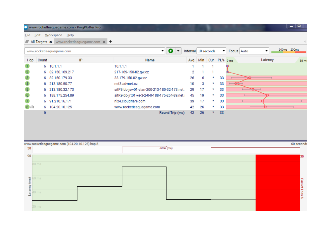

Nevim jestli jsem to správně pochopil ale asi takhle.(Moc jsem nevěděl jakou IP tý hry.)
[img]
[/img]

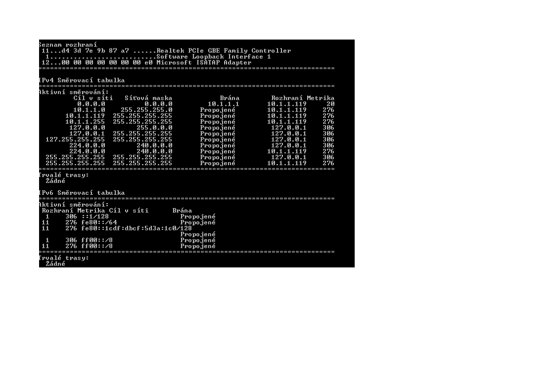

Možná by mohlo být užitečné i tohle.
Re: Krátkodobý výpadek sítě
No a je to jasné. k chybě došlo mezi dvěma *.gw.cz servery. Čili je to na poskytovatele.
Mimochodem, totéž lze usoudit i z tvého prvního screenu pingu. Jen jsem chtěl mít jistotu.

Jen se ještě zeptám co jsou to ty gw.cz servery? Něco od toho poskytovatele?
Ta desítková je adresa tvého routeru. Ty gw servery jsou podle všeho brány tvého poskytovatele - gw - gateway, aspoň mi to z toho logicky vychází.
