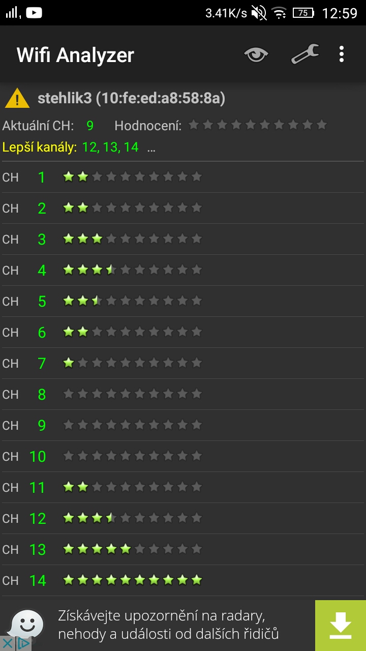

Nebo můžeš zkusit, pokud máš androida, stáhnout Wifi analyzer, ukazuje na jakých kanálech jedou ostatní wifi.
Sestava v profilu.
ares99
Re: Divna rychlost netu
Příspěvek od ares99 »
Třeba tady tu WiFi je nejlepší nastavit na 14..chápu to dobře?;)
Karrex
Příspěvky: 9622
Příspěvek od Karrex »
14ku nenastavíš, očividně je to tam fakt špatné. Nejlepší bude ta 13.
Sestava v profilu.
ares99
Ok dík za tip;)
