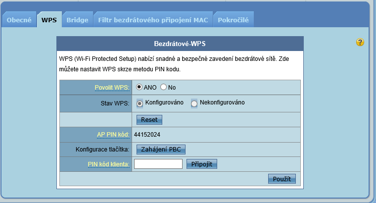

a kde to zjistim nemůžu nikde najít
Re: Důležité - Nejde internet prosím o radu
Pozri 1. stranu v téme, 2. screen , pod tou červenou bodkou v menu routra.
tady je to WPS a nevím, co tam nastavit, když jsme klikl na tu červenou tečku - dlouho to načítalo a pak to napsalo nešlo se připojit k WPS
Je to iné čo som čakal, ale skús vypnúť to WPS, či to neblbne kvôli tomu.

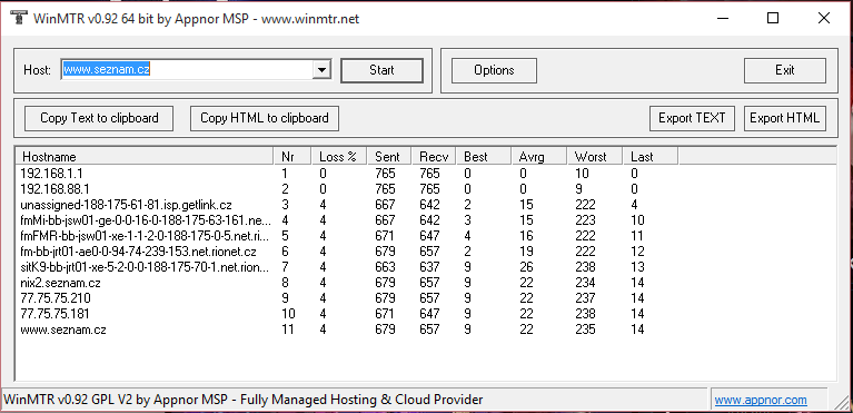

A co takhle se pokusit zjistit, kde je problém. Připojení zahazuje pakety. Stáhni http://winmtr.net/download-winmtr/.
Do Host napiš www.seznam.cz a klikni na Start. Hraj a pokud budou s připojením zase problémy, tak po dohrání klikni na Stop a dej sem screenshot s výsledkem do přílohy.
zde je screen hrál jsem zhruba 10 minut
Dodatečně přidáno po 35 minutách 28 vteřinách:
zajímalo by mě, co to znamená, že je problém u mého isp?
Dodatečně přidáno po 1 hodině 39 minutách 28 vteřinách:
prosím o vysvětlení, jsem úplný anti počitačový typ, potřebuji vědět zda mám kontaktovat poskytovatele nebo zkusit koupit ten router - popř. síťovku
U tebe je to OK. Výsledek jasně ukazuje na problém na straně poskytovatele připojení. 4% packet loss je hodně.
