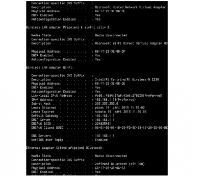

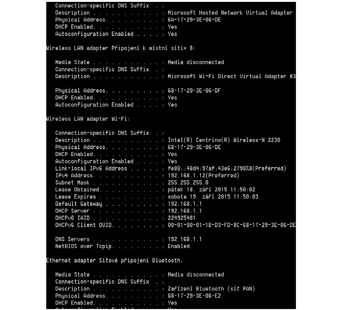

Posílám screen z příkazového řádku v době chyby.

Vypadá to dobře. Já hádám, že když se ta chyba objeví, tak dialog "Odstranit potíže" akorát vyrestartuje ten WiFi adaptér a tím se samozřejmě dočasně problém vyřeší.

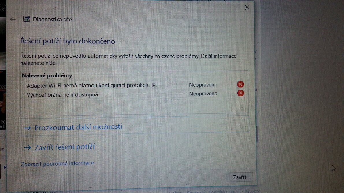

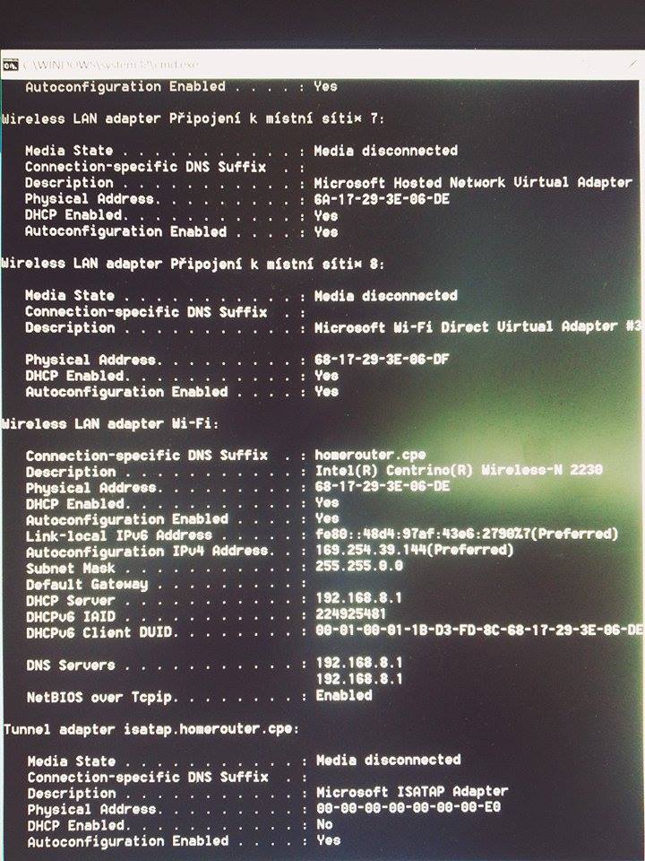

A nyní se objevila opět i tato chyba, viz. Příloha a posílám tedy opět výpis :)

Ano, nastavil si jen adresu Auto-IP, takže se nezdařilo získání IP od DHCP serveru (+ nezískal ani adresu brány, což na předchozím screenshotu takhle nebylo).
Napadá mě ještě jedna drobnost - zase ve Správci zařízení dát vlastnosti na ten adaptér a na kartě Řízení spotřeby ODškrtnout "Povolit počítači vypínat toto zařízení".
Teoreticky by mohl být nějaký problém mezi WiFi adaptérem a routerem. Avšak vzhledem k faktu, že k problému dochází na více místech se mi tohle zdá nepravděpodobný. Doma máš router jakého výrobce? A u přítelkyně?
Pak pro tenhle notebook existuje aktualizace ATKPackage, který se stárá o ACPI a funkci hotkey (pomocí klávesy Fn). Doporučuju nainstalovat - http://dlcdnet.asus.com/pub/ASUS/nb/App ... 100039.zip
