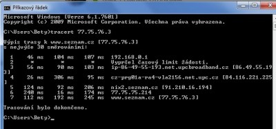

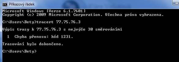

tak kyž zadám ten příkaz ve chvíli kdy internet spadne, vypadá takhle

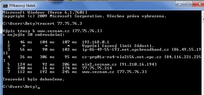

takhle to vypadá,když mi internet funguje
