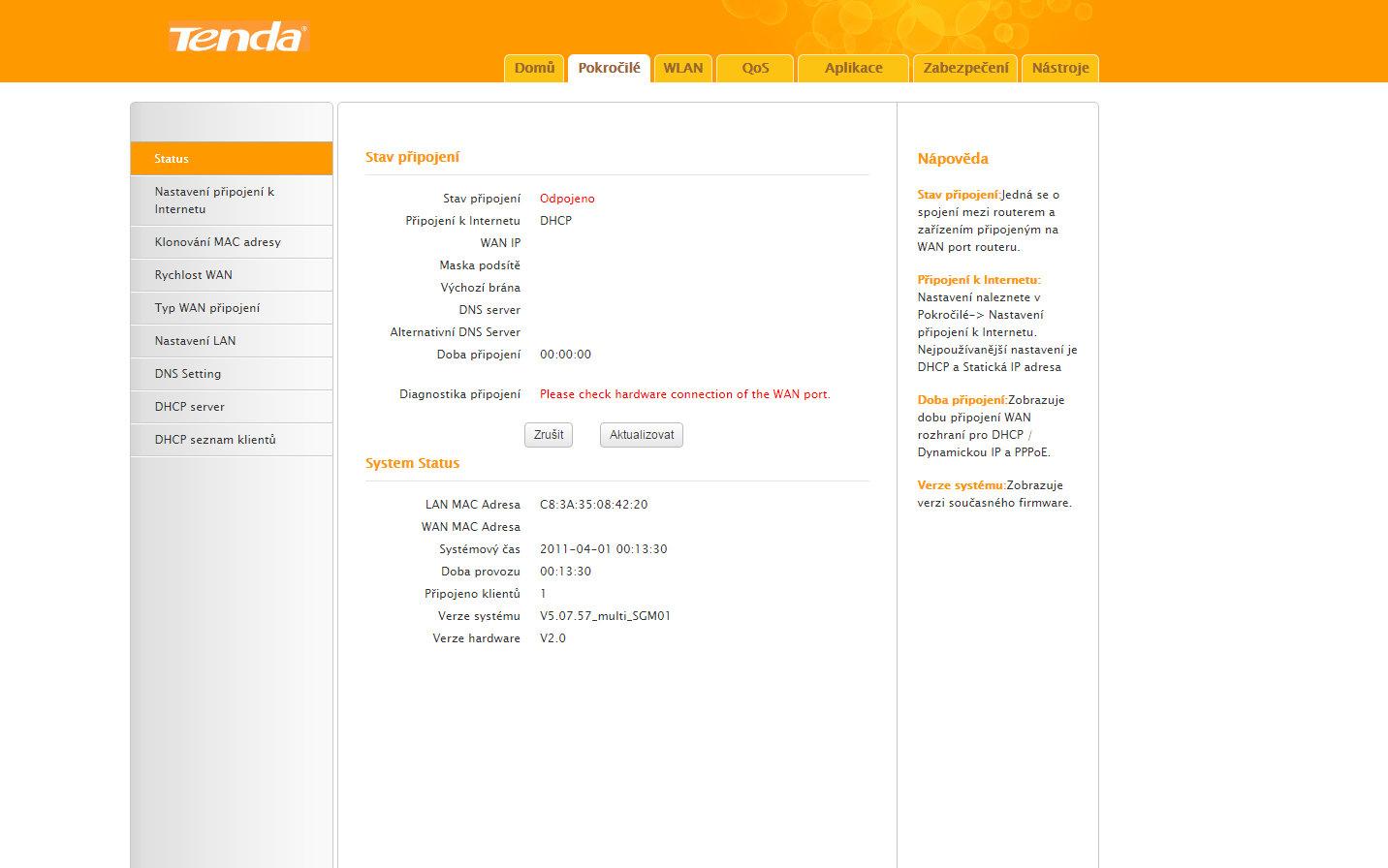

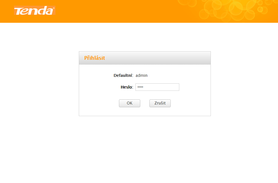

dobrý den jsem v tom úplný lajk takže... koupil sem modem tenda w308r a zapojil na kabel který vede k nám domů někde z daleka, připojil k němu druhý kabel který jsem připojil k routeru, dal CD do počítače a spustil jejich program který mě přesměroval na stránku tenda kde bylo default: admin
password: jsem zadal admin

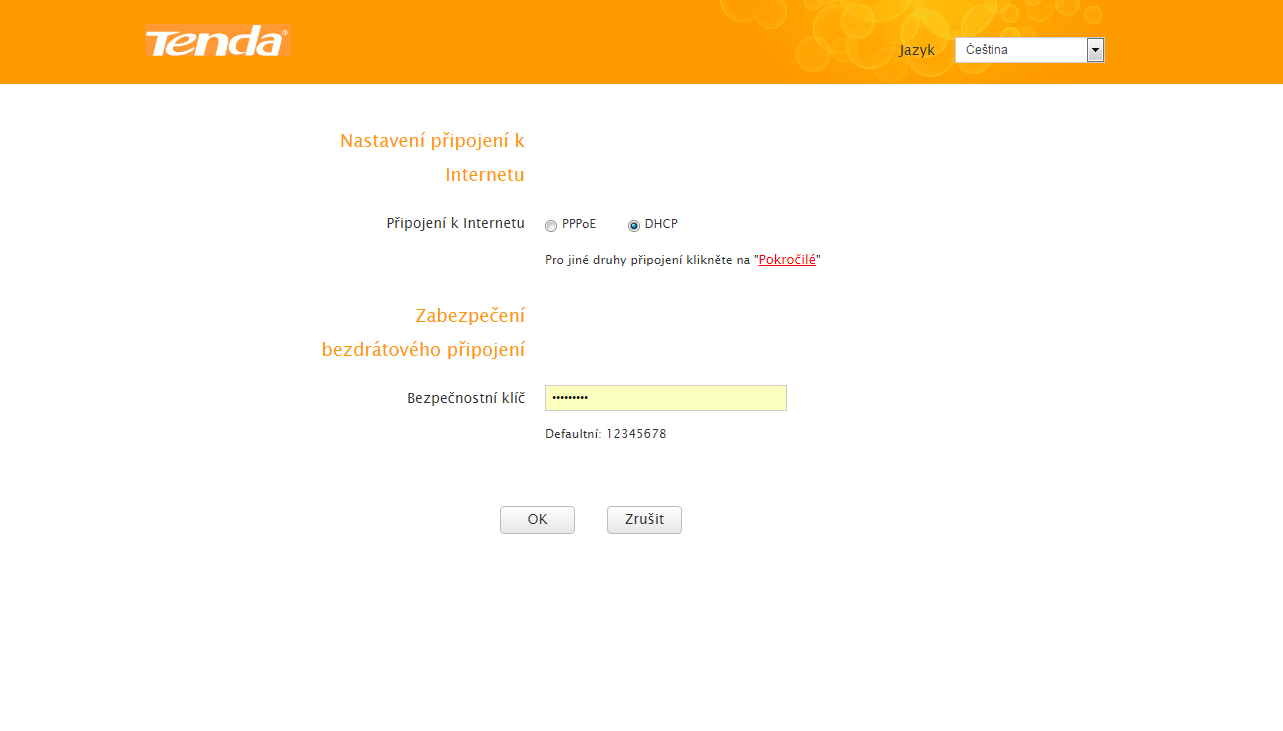

a vyhodilo mi to stránku kde bylo : nastavení připojení k internetu PPPoE nebo DHCP
a ještě zabezpečení bezdrátového připojení: bezpečnostní klíč 12345678
a potom mi to vyhodí stránku viz dole a že je to odpojeno atd... potřeboval bych poradit jak udělat aby byla funkční wifi, přičemz by stačilo zadat na pc v síťovém připojení heslo a fungovalo by to a aby fungoval aji internet přes kabel

Tak pise ti to, ze nemas kabel ve WAN - tim bych rozhodne zacal.

kabel mám obyčejný nekřížený zapojený v počítači i v routeru :/ na pc blikají ty světýlka v zadu a ve windowsu mi to ukazuje že je to připojeno ale s problémem (ten vykřičník) a že je nějaký problém s ISP nebo IPS nebo tak nějak a že s mám otevřít internet a přihlásit se, ale neukáže to nic kde bych se mohl přihlásit. u wifi se jde taky připojit, ale ukáže to že se mám přihlásit a hodí mě to na tu stránku kde je to default: admin
