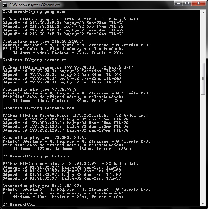

Když si otevřu novou záložku, napíšu Facebok.com tak čekám klidně i minutu než se načte kompletně celá stránka.
U jiných webů tohleto nedělá. Trvá to už tak měsíc. Nic s poskytovatelem sem neměnil. Připojení mám pořád stejné.
Ve hrách mám také stejný ping. Ba i dokonce snad menší :-D :-D
Takže se ptám, zda má někdo stejný problém nebo jak to vyřešit.
Přikládám Ping na různé stránky.

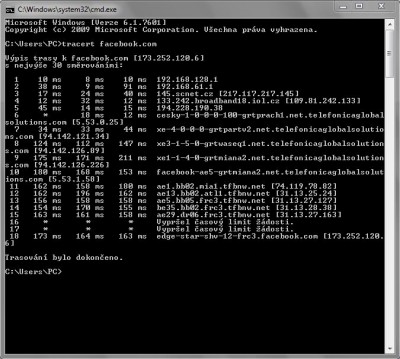

Zkus místo ping tracert a podle času poznáš, kde se to brzdí.

Ale nějak z toho nic nevyčtu :lol:

Jednak máš uvedeny časy ms jak to putuje po netu a na tom co jsi uvedl je jasné, že problém není u poskytovatele, ale na trase a to téměř na konci, nejspíš "ucpané linky" na nějakém serveru facebooku. Viz - Vypršel časový limit žádosti.
